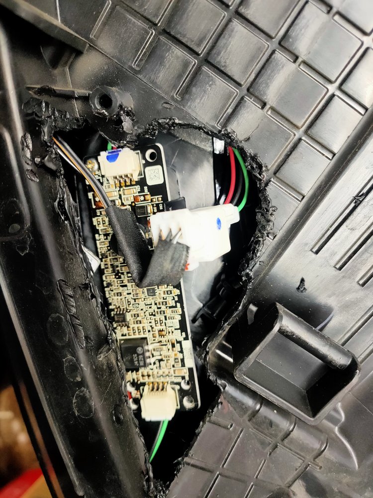

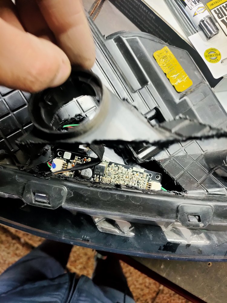

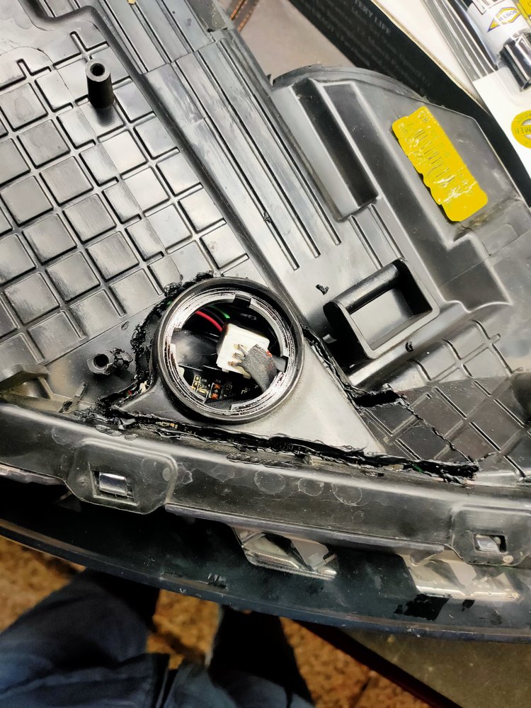

Ma hai rotto una parte per togliere il driver?Buon giorno oggi ho sostituito i driver led per il problema di sfarfallio. Bisogna avere un po' di manualità. Comunque su Youtube scrivendo driver led Kia ceed si trovano i video su come fare allego alcune imaginiVedi l'allegato 26196Vedi l'allegato 26197Vedi l'allegato 26198
