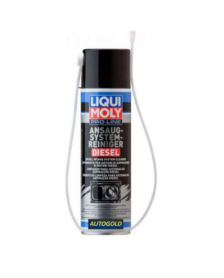

Parlato col mio meccanico di fiducia di nuovo. La turbina fa il suo rumore specifico quando l'albero delle valvole inizia logorarsi. Comunque ogni turbo si può revisionare. Ci sono i kit apposta. Ma comunque fa rumore e non posa un turbo guasto, o semplicemente si blocca e la macchina va a metà potenza. Basta un pieno di gasolio sporco per dare noie ad un motore diesel. Anche per me ci provano col tuo portafoglio. Ho avuto delle buone recensioni su questo prodotto.
Al suo posto sostituirei anche le sonde lambda. Che decidono con la centralina la miscela aria carburante. Coi tagliandi a 15.000 km
    41,5 KB · Visite: 155
Grazie per il consiglio...
Ora vediamo quando gliela riportiamo cosa dicono. Mi spiegheresti meglio cosa è quel prodotto che mi consigli e come si dovrebbe usare per favore? Perfettamente ignorante, ma mi piace capire... ?
Tranquillo, non sono più lontano da te . Ma uso da un po' diversi prodotti da questa casa che è molto valida. Se vai nel YT troverai il video e come usarlo.
