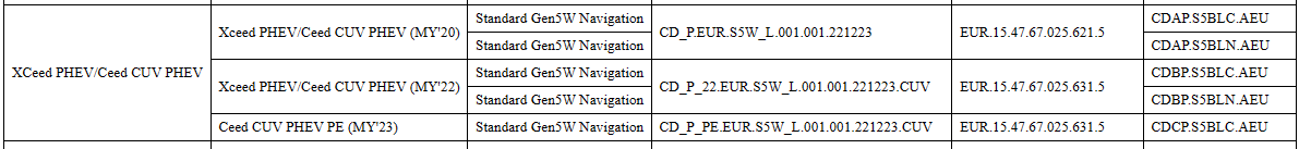

Concordate con me che la versione corretta da installare su pennetta USB sia la CD_P.EUR.S5W_L.001.001.221223 ?
Vedi l'allegato 32444

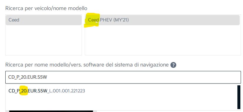

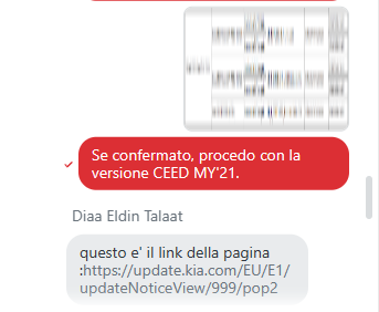

Basta che in KIA Updater fai una ricerca per la parte iniziale della versione di software, nel tuo caseo "CD_P_20.EUR.S5W"
Ti verrà automaticamente evidenziata la versione corretta, tu potrai selezionarla e procedere al download
Vai tranquillo che se per caso sbagli non ti verrà comunque permesso di installarla sull'auto, apparirà il messaggio che "la versione è sbagliata"

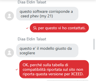

Mettendo la prima parte del SW attualmente presente, mi esce "Ceed MY'21"... ed una versione SW che da tabella non è menzionata per xceed.
    28,3 KB · Visite: 136

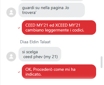

Beh... allora procedi come indicato dal supporto KIA... :)
fai scegliere al NAVIGATOR UPDATE in base al modello e non al software installato
tanto è la stessa identica versione, nel file .ver sono identici anche i md5sum.txt di controllo
