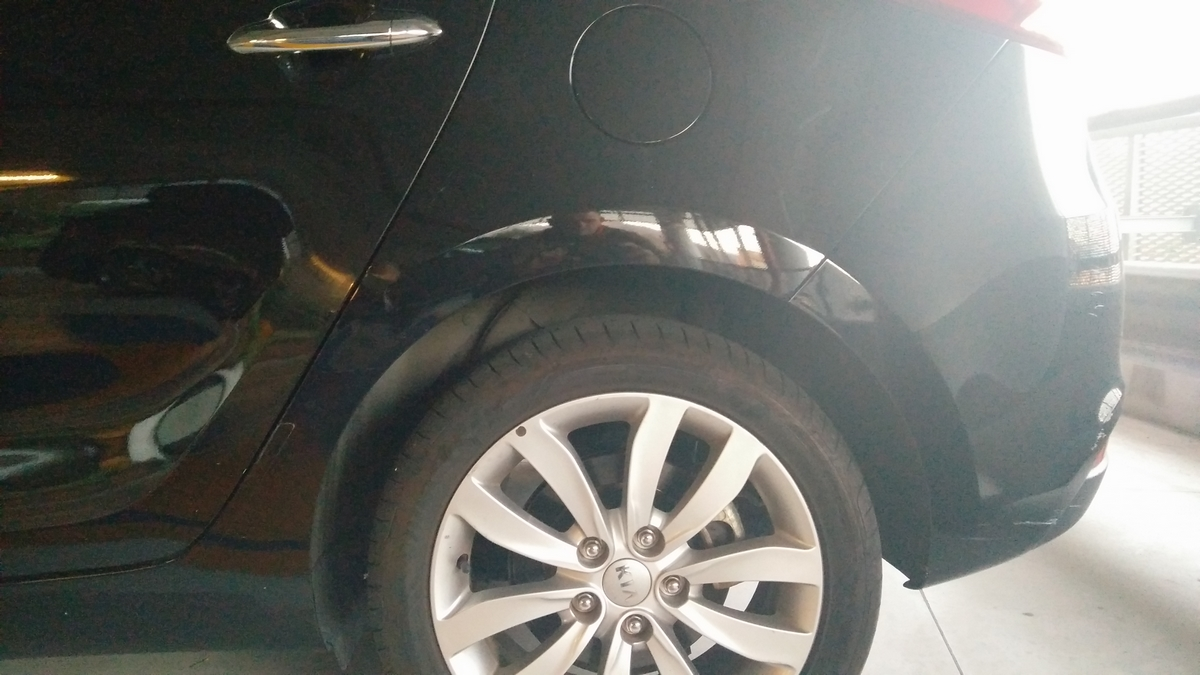

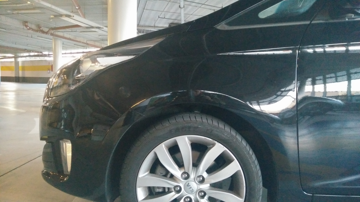

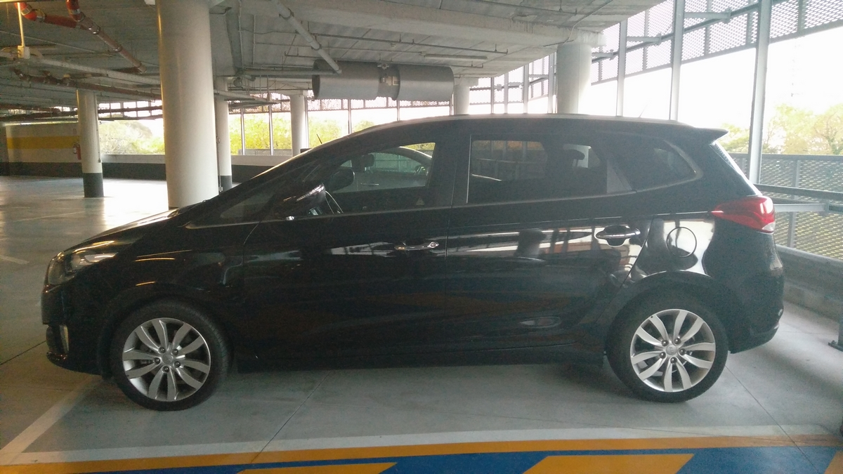

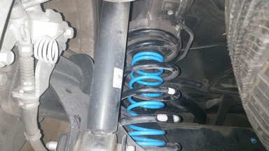

quando puoi-vuoi magari posta una foto del posteriore, per farci capire di quanto si rialza l'auto con queste molle
Riguardo la garanzia non so, probabilmente se dovessi andare in kia per qualche problema in garanzia sarebbe meglio levarle...appena riesco posto 2 foto
Ecco alcune foto del risultato, finalmente sono riuscito a trovare un piano in bolla per fare 2 foto decenti...

mi pare un ottimo lavoro. Complimenti.
Ma visto che siamo in tema, vi risulta che il problema sia stato risolto sul modello 2017 oppure devo prepararmi al peggio ? :(
Dalle discussioni precedenti sembra che il problema sia stato risolto nella my17.
differenza evidente, così sembrerebbe ripristinata l'altezza originale del posteriore (vedi foto a pag. 1)
Si, forse 1 cm più alta ma per me è perfetta.
