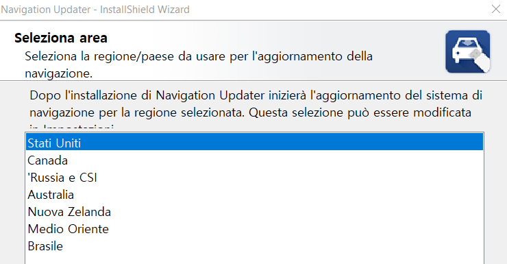

Si potrebbe già scaricare il software impostando ad es l'area Middle East, l'installazione parte e si capisce che il programma è già localizzato in italiano, ma poi durante l'installazione l'Europa non compare ancora :p

ho provato ad andare avanti inserendo medio oriente, nella pagina successiva mi ha fatto scegliere l'auto e la nostra non c'era. quindi inutile installarlo adesso.
Se scegli Russia e poi soul, puoi scaricare il nostro software, ma avrai la regione RU. Le mappe e il software sono gli stessi. Io evito, però...
Non potete comunque proseguire. In seguito chiede il VIN (numero di telaio). La storia del RU è solo nelle info di sistema…..le mappe son le stesse.
