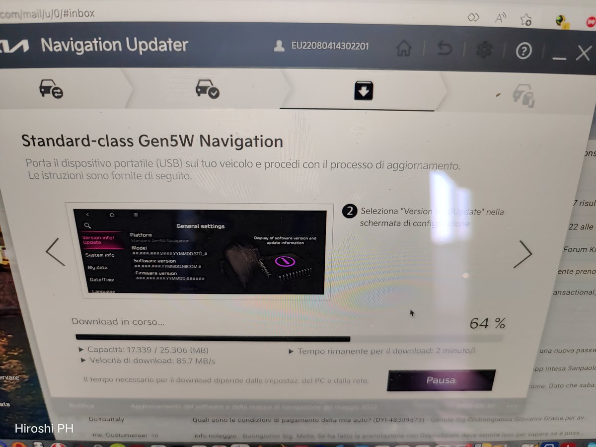

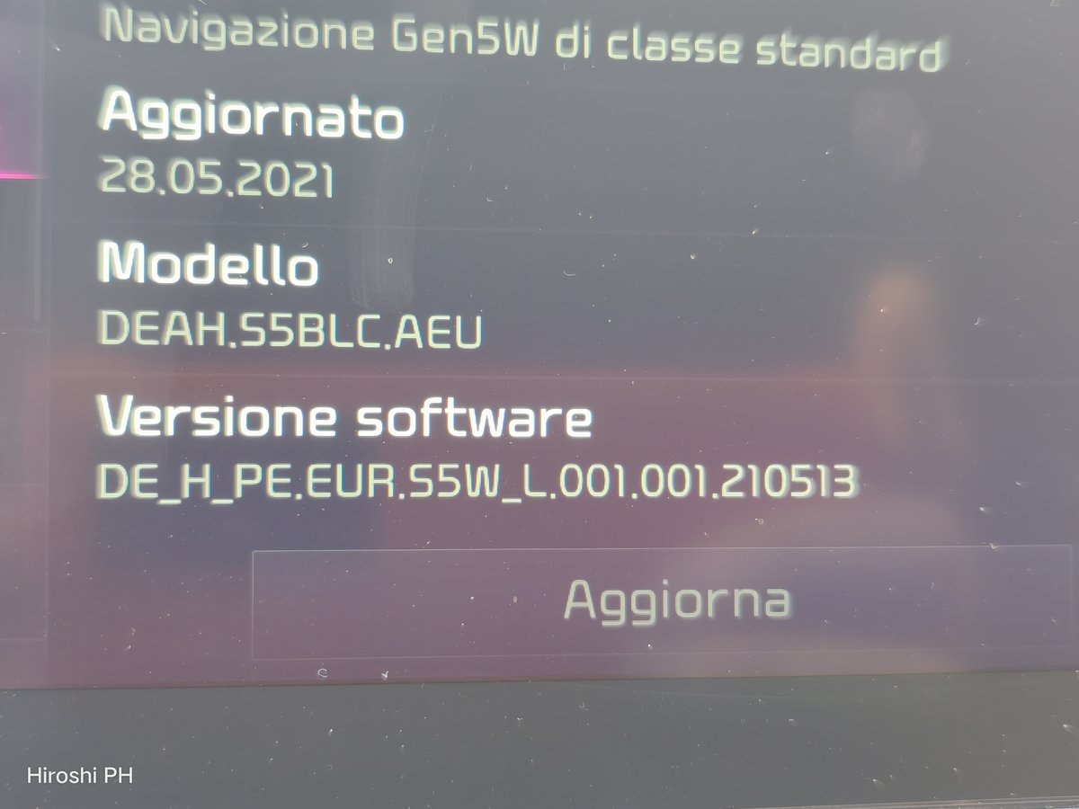

ma secondo voi l'aggiornamento per la xceed del 2020 va bene per la niro del 2018 gen 5 wide?
il gen 5 wide è il sistema uvo connect, che è uscito per la prima volta sulla niro MY'20 (prime consegne in autunno 2019).
verifica bene che modello hai
questi sono i rilasci: https://update.kia.com/EU/IT/updateNoticeView/639/pop2
Se invece è uno scherzo, mettilo in evidenza altrimenti qualcun altro del forum, meno smanettone, potrebbe seguirti e rischiare di fare un casino con la propria auto.
infatti ho l'uvo connect, ho la niro presa import dalla germania con il gen5 wide ultima serie (prima del 2022), e quindi i fatto il sistema dovrebbe essere lo stesso
visto che non mi credete....la prende come una niro del 2020
