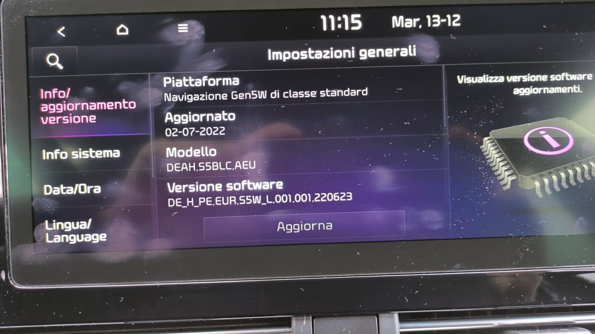

Aggiornamento installato, ora dal menu info, alla voce aggiornamento ota, compare "ota non disponibile", quindi ci sta che ora sia attivo ma che chiaramente non ci sono aggiornamenti. Vedremo nei prossimi mesi. Per il resto non ho notato differenze significanti.

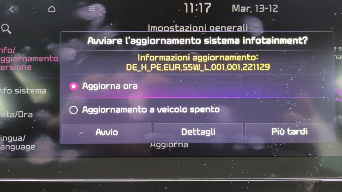

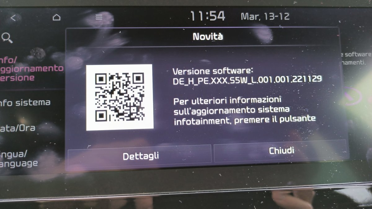

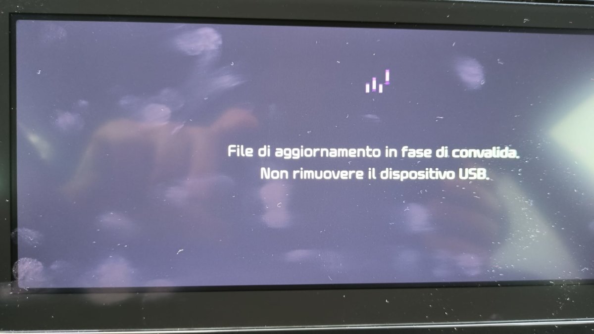

Installato aggiornamento del 7 dicembre, nessun problema durante l'installazione.
Alcune foto dall'inizio

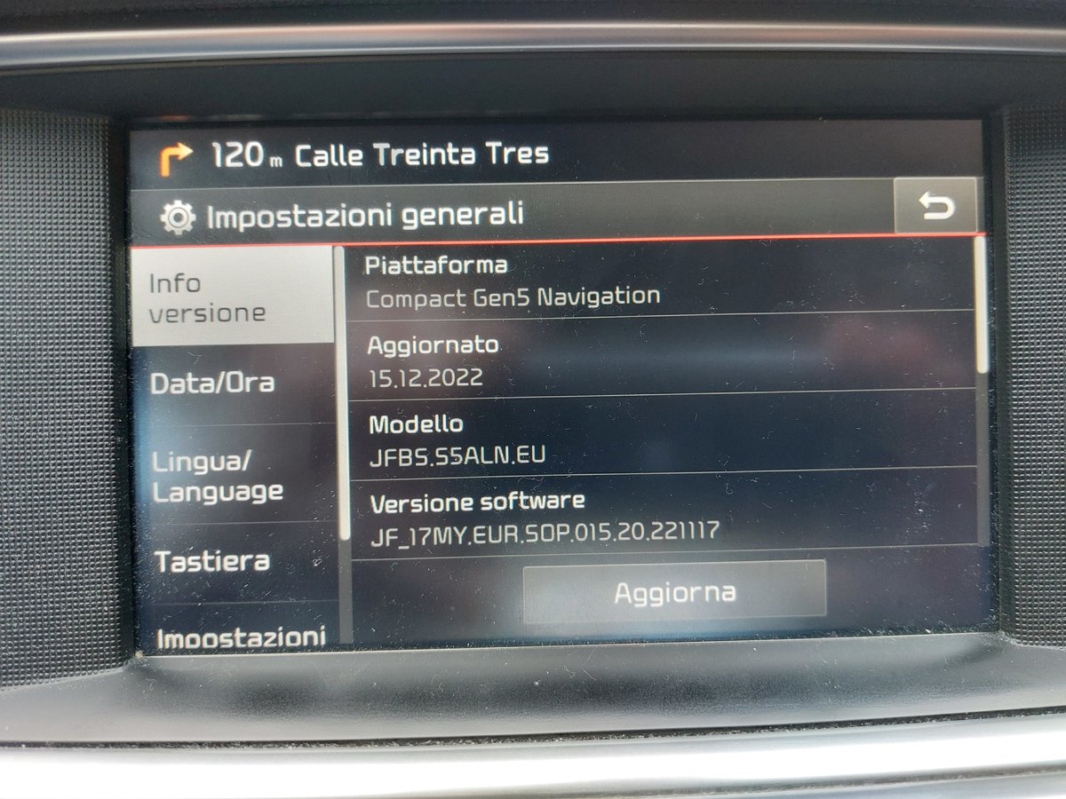

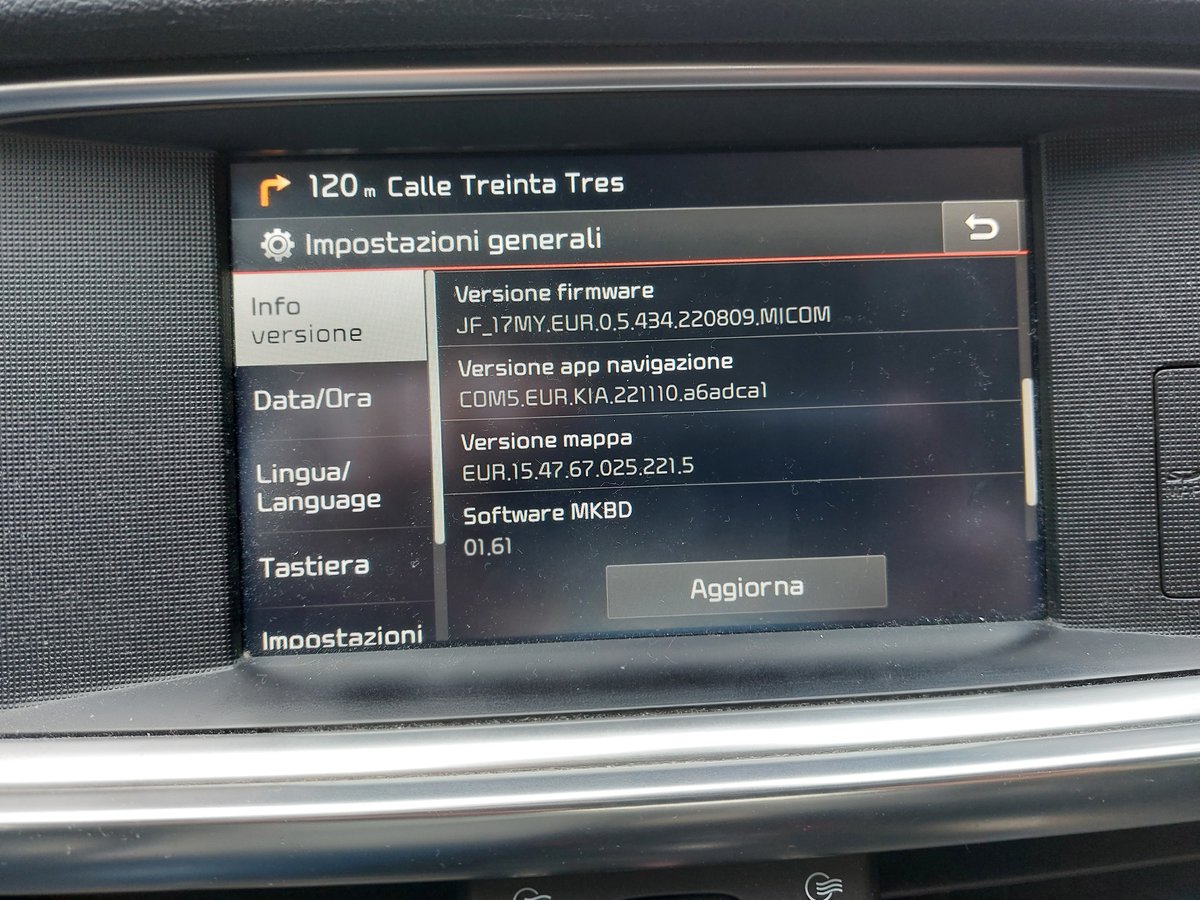

Piccola novità sulla mia My18. Adesso con la retro inserita c’è anche l’ora in alto a destra.
aggiornamento eseguito questa mattina, nei giorni prossimi scoprirò che c'è di nuovo (e in peggio, visti gli ultimi fatti)
eh si... molto utile sapere l'ora mentre stai eseguendo una manovra... ?‍♂️
    200 KB · Visite: 117
