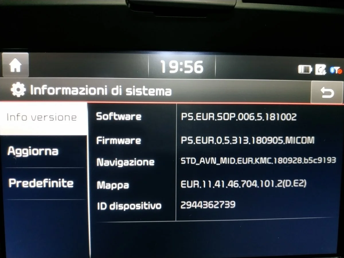

Io Sportage presa a dicembre 2018 modello 2019 l'ho aggiornata personalmente scaricando il file in rete se aspetto la concessionaria dovrei passare fine Aprile.
Ho appena aggiornato software da solo stasera mi carico anche le mappe

Caricate anche le mappe, ho provato a fare un itinerario e la voce "inizio della navigazione" si è sentita quindi non dovrei avere il problema dell assenza di voce che qualcuno ha riscontrato, giusto?
Esatto, come ulteriore prova cambia il volume delle istruzioni vocali, la vocina dovrà dire qualcosa tipo “le indicazioni saranno riprodotte con questo volume”

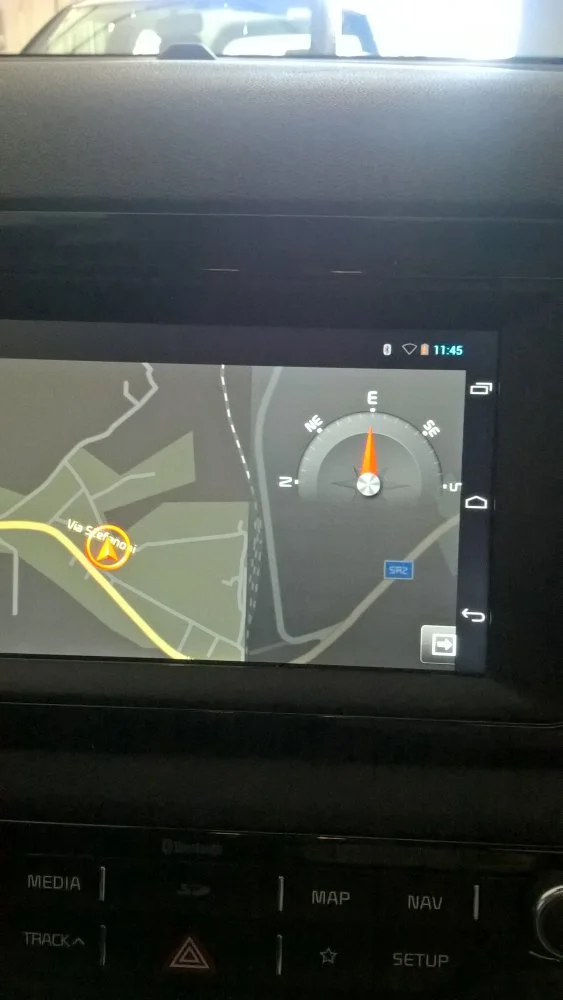

ragazzi scusate qualcuno può aiutarmi a capire coso ho combinato
mi sono apparsi i tre tasti che stanno su android ovvero torna indietro home e schermate aperte
allego una
foto
Se hai fatto l'aggiornamento che hanno fatto tutti qui quella schermata è impossibile. Sembra che tu sia finito nel sistema operativo del navigatore che è basato su Android e quella è una homepage. Descrivi bene cosa hai fatto e dove hai preso i file magari qualcuno riesce ad aiutarti. Altrimenti devi tornare in officina e pagare il ripristino
non so cosa ho fatto ma non ho messo nessun file
appena posso provo a fare il ripristino del software e firmaware e mappe
Magari ha solamente impostato barre di navigazione e stato fisse sul display.
