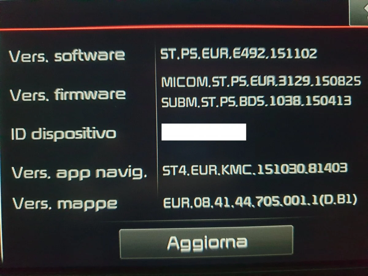

Mi potresti indicare la versione del software del sistema, e come posso far attivare Apple CarPlay sulla mia Soul. Magari puoi allegare qualche foto
anche io mi sto sbattendo per cercare aggiornamento mappe del navigatore
la mia Soul è del 09/2016
vers. software ST.PS.EUR.E492.151102
Vers. firmware MICOM.ST.PS.EUR.3129.150825
SUBM.ST.PS.BD5.1038.150413
Vers. app navig. ST4.EUR.KMC.151030.81403
Vers. mappe EUR.08.41.44.705.001.1(D.B1)
al momento la macchina ha quasi 29mila km
ma per il primo tagliando mi dicono a ottobre 2019, possibile?
non mi va di andare solo per aggiornare il navi

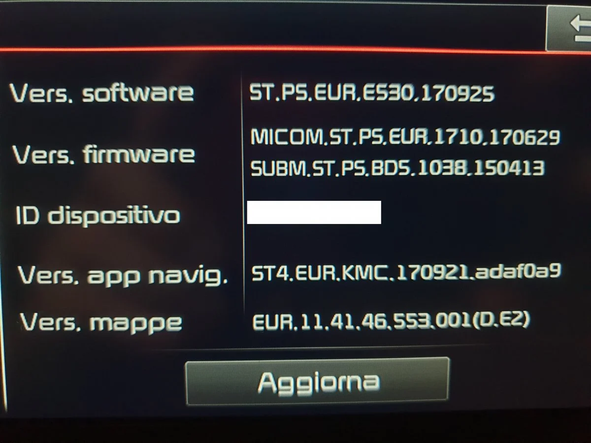

finalmente sono riuscito ad aggiornare il software e le mappe del navigatore.
e non grazie al concessionario che se ne è altamente fregato nonostante le ripetute chiamate e lettera di reclamo alla kia-italia che mi ha pure richiamato, dicendomi di non preoccuparmi che a breve il concessionario riceveva l'aggiornamento, e so passati i mesi.
dopo giorni di ricerca incallita su internet sono riuscito a trovare quello che cercavo e un'anima pia che mi ha aiutato in Russia purtroppo, santo TRADUTTORE GOOGLE
i detti sono proprio veri... fai da te e fai per 3
allego foto del vecchio e nuovo aggiornamento
testato e funzionante

sulla mia Soul II 1600 CRDI acquistata a settembre 2016
con il file pdf allegato potete vedere quale versione monta la vostra auto
inserisco i link per il download dei file di aggiornamento che vanno estratti e copiati in un scheda SD formattata in Fat32
prima il software ci mette una venticinquina di minuti ad aggiornare, poi riformattate la scheda e copiate il contenuto delle mappe e la inserite e tutto funziona.
se avete bisogno di aiuto chiedete pure.

Hai fatto bene!
Pure io mi sono arrangiato alla fine.
Pensa che l'assistenza della kia al telefono mi ha suggerito di "cambiare concessionario" :(
