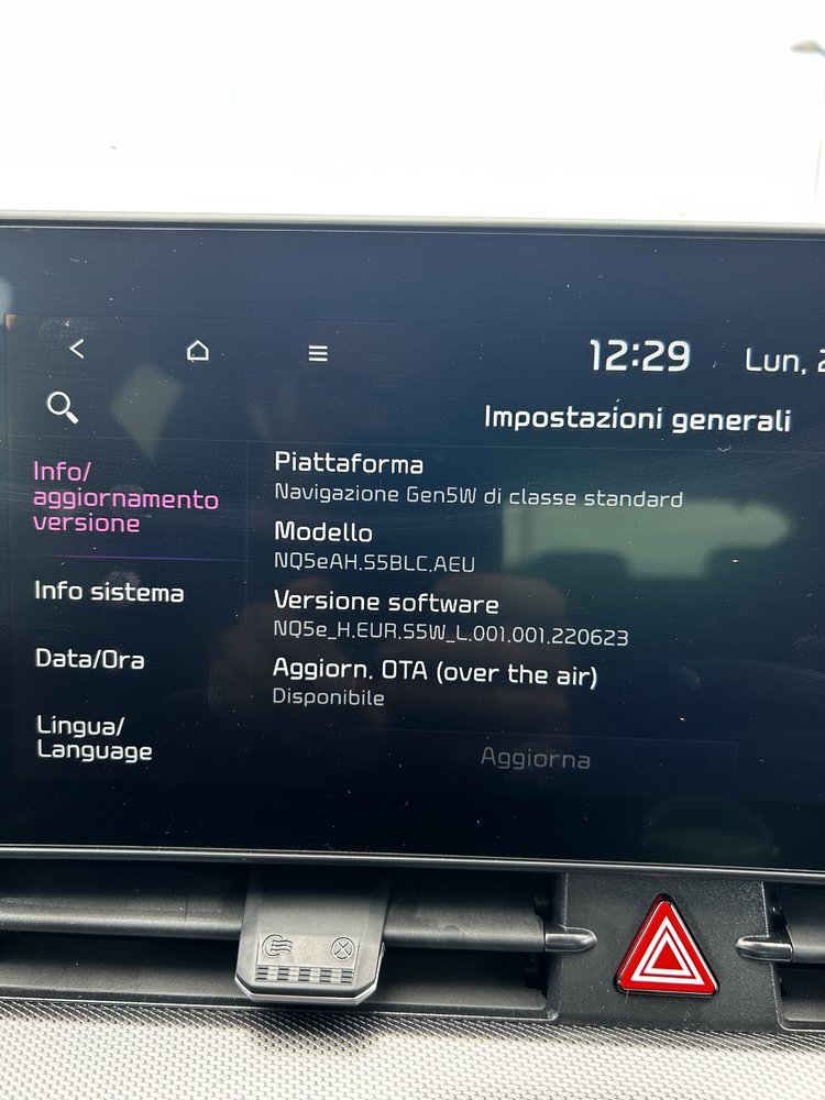

Buongiorno a tutti, oggi finalmente mi hanno consegnato l’auto. Una HEV Benzina. Mi sapete dire se ho l’ultima versione? Grazie mille!!!!!!!
    110,6 KB · Visite: 215
Decisamente no, hai quella di Giugno 2022 e l'ultima disponibile è quella di dicembre 2022
