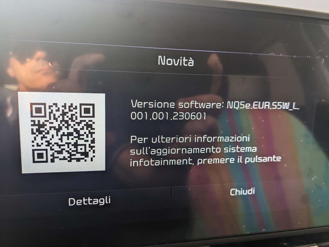

Io non mi sono nemmeno accorto che stesse scaricando l aggiornamento.... Mi è arrivata la notifica sull app kia che l aggiornamento era stato installato correttamente
Io lascio l'aggiornamento OTA tanto non da fastidio, è totalmente trasparente..
    118,3 KB · Visite: 231

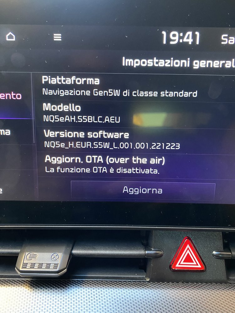

Una mild hybrid di inizio 2022... che versione dovrebbe scaricare tra le tante proposte?
Se non sbaglio si puo' attivare dopo aver fatto l'aggiornamento via usb (almeno per me e' stato cosi')
Grazie per l’informazione :)
Attualmente la situazione è come da foto allegata:
Piattaforma
Navigazione Gen5W di classe standard
Modello
NOSeAH.55BLC.AEU
Versione software
NQ5e_H.EUR.55W_L.001.001.221223
Aggiorn. OTA (over the air)
La funzione OTA è disattivata.
Non ho trovato online una lista degli ultimi aggiornamenti per capire se devo aggiornare oppure no :(

Devi aggiornare alla versione: NQ5e_H.EUR.55W_L.001.001.230601

Puoi tranquillamente farlo tu. Tieni conto che la durata complessiva tra download sul PC + trasferimento su chiavetta usb + trasferimento dati da usb ad auto sarà di circa 150/180 minuti.

Per quanto riguarda l'aggiornamento OTA disattivato hai già la versione che prevede l'aggiornamento via OTA che è quella di novembre (tu hai installata quella di dicembre che è più recente), verifica sull'app Kia connect sulla barra in basso vai su altro poi elenco servizi e in basso trovi il flag aggiornamento OTA da attivare.
Per l'aggiornamento puoi procedere da solo in autonomia, anche io avevo la tua stessa versione quando l'ho ritirata il mese scorso e oggi ho fatto l'aggiornamento con USB in circa mezzora lo completa.
