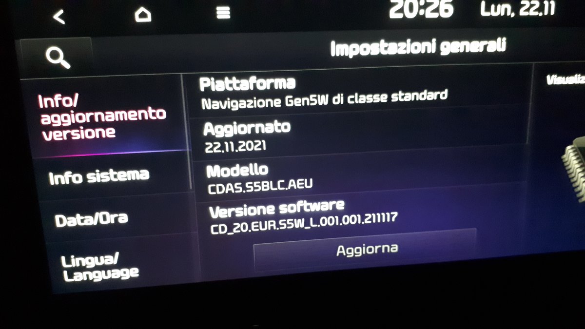

    95 KB · Visite: 257
È normale che ti dica così, non ci sono file audio o video nel dispositivo.
Una volta inserita la Usb vai nel menù principale, selezioni setup, poi info di sistema e dovresti vedere il tasto "aggiorna" selezionabile, lo klicchi e parte l'aggiornamento.
Se vuoi aggiornare solo il software e non anche la mappa scegli quello veloce.
Fatto cosi infatti ma, non parte niente.

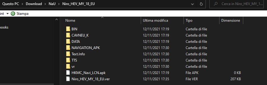

Scaricando l'aggiornamento vengono create le cartelle (il mio caso Niro 2018) :
C:\Users\xxx\Downloads\NaU
C:\Users\xxx\Downloads\NaU\Niro_HEV_MY_18_EU
Tutto quello che si trova dentro la cartella con il nome della versione dell'auto deve essere copiato su SD Card (nel mio caso) oppure su USB Key (credo sia il tuo caso).
La SD Card da 32 GB formattata FAT32 e vuota.
La USB Key da ?? GB formattata ?? e vuota. Per questi ?? ti potrà aiutare chi utilizza la USB Key
Questo, sempre nel mio caso, è quello che ho copiato su SD Card. Probabilmente nel tuo caso non ci saranno esattamente le stesse cartele/files.
Non ho copiato le cartelle superiori NaU e Niro_HEV_MY_18_EU

Salve a tutti! Ho una Kia xceed comprata a giugno 2021! per fare l'aggiornamento posso scegliere , MY 20 o MY 22. Quale dovrei scegliere? Nel programma navigation updater neanche è presente il mio modello... ( CDAS.S5BLC.AEU). Qualcuno ha informazioni a riguardo? Grazie mille e buona serata!
Io ho installato la MY 22 la mia è del 2019
