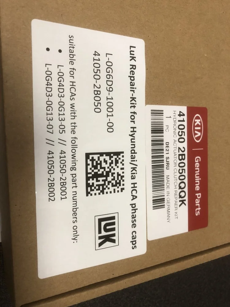

Dunque la perdita d olio è all"interno della"attuatore, se ho capito bene.
A me in concessionaria hanno detto di richiamare dopo le ferie per fissare un appuntamento a settembre...nel frattempo spero non succeda niente!!!
Tranquillo...goditi le ferie
Niro di dicembre 2017,10600km,arrivata raccomandata......
Lunedi' telefono qui' a Siracusa per sentire cosa mi dicono.....

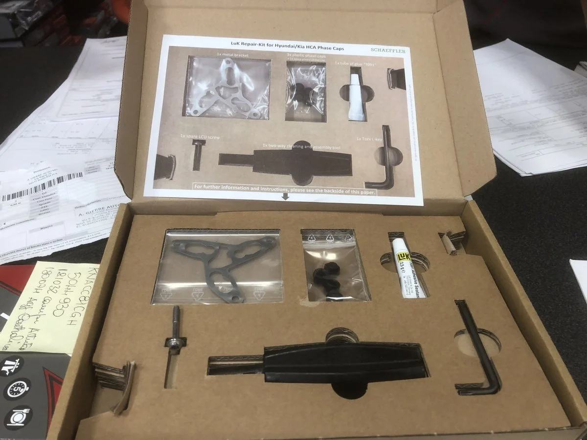

Come scritto nel file messo da @Salvo14 eccovi la foto del kit di ripristino dell' attuatore a meno di trovare un lago di olio cambiano questi pezzi ,parlando con il capofficina mi ha detto che fino ad ora solo su una niro anno 2016 taxi
sulla quale erano gia intervenuti con questa modifica visto che si era ripresentato il problema di perdita di olio hanno preferito cambiare il pezzo intero,tempistica dell'intervento 35minuti ore 8,30 entrato alle 9,40 ero gia a casa.Ho anche approfittato visto che sono in promozione di prendere le spazzole tergi nuove e il barattolo per il trattamento tunap per la benzina.
