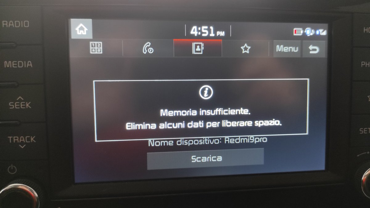

La rubrica telefonica la riesco a vedere solo tramite cavetto USB ed Android auto... Diciamo che ho trovato almeno un modo di fare le chiamate. Però c'è da mettere sempre il cavetto
Prima di questo messaggio prova a caricare la lista delle telefonate presenti sul telefono o l'elenco delle utenze presenti in rubrica.
Ho dovuto comunque fare un hard reset dell infotainment perché se no non arrivavo nemmeno a poter collegare il telefono via bluetooth
Devo verificare l'orologio per il resto credo che siamo allo stesso punto.
Ma l'orologio ti rimane fisso su un certo orario?
L'orologio a me funziona ma dopo il precedente messaggio ho visto ora che si è reimpostata la lingua inglese e mi ha perso la funzionalità del pulsante
