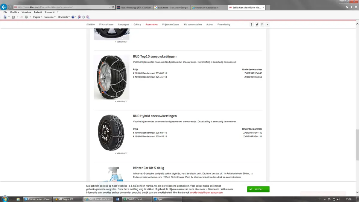

Dal sito ufficiale KIA Olanda......negli accessori NIRO ecco a voi le catene per i cerchi da 18" che da manuale non è catenabile.....a questo punto direi che è una precauzione per non rovinare i cerchi in lega!
Catena da 9mm se non ho capito male.

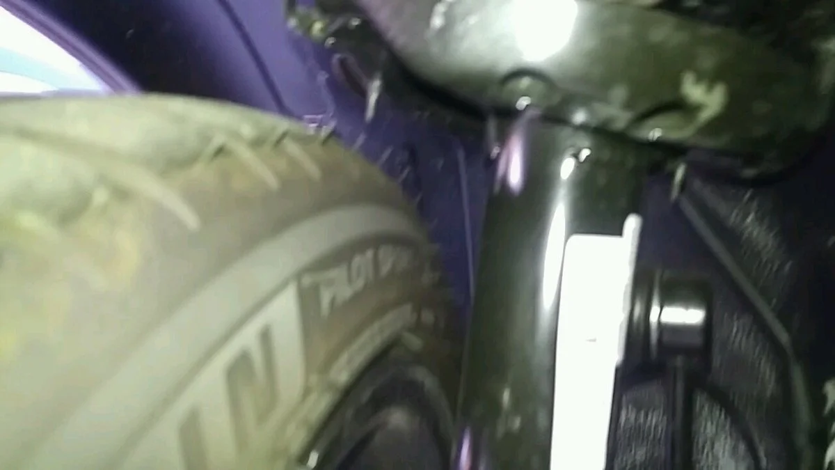

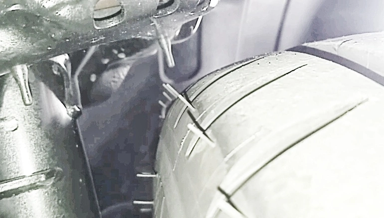

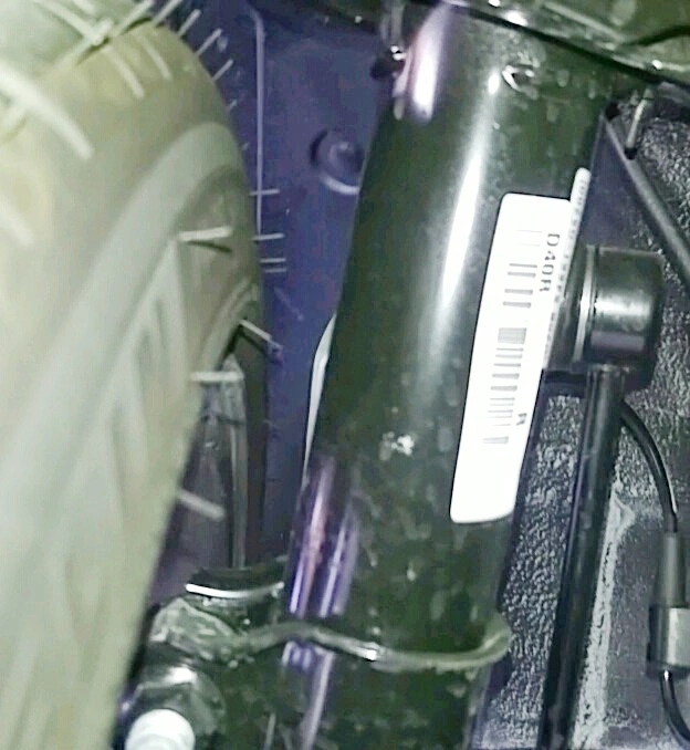

Questa sera sono passato in concessionaria per definire il ritiro della niro a fine agosto e hho pensato di prendere qualche immagine dell interno ruota sospensione
Non mi sembra che lo spazio sia cosi poco per impedire il passaggio di una catena 9 o 7 mm
Quando ho infilato la mano nella mia niro tra ruota e scodella ci passava con difficolta ecco perché la mia scelta e caduta sulle catene che ho comprato.
