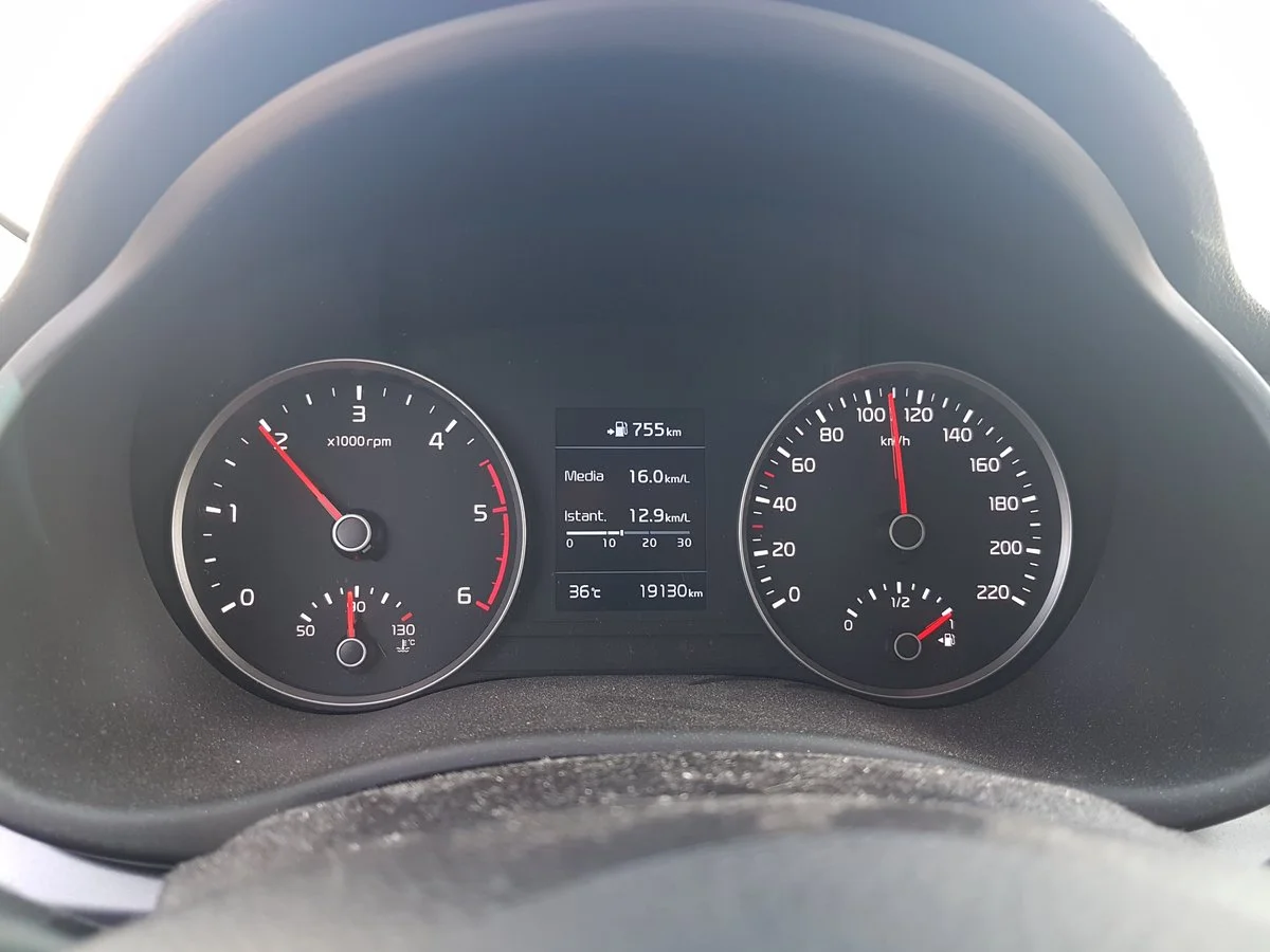

Mentre ero in autostrada a velocità costante
Mi sembra effettivamente tanto, sicuro non ci fosse una leggera salita?
In autostrada a quella velocità sto tra i 18 e i 20
