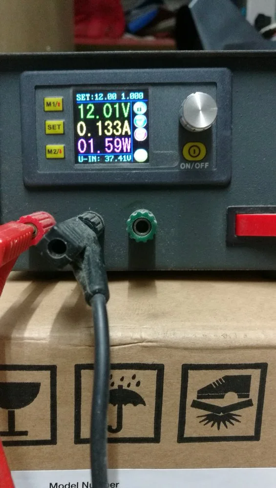

Infatti un altro pensiero era questo. Una piccola batteria al piombo di quelle da allarmi, non soffre la temperatura e non si incendia. Un regolatore di carica per questa è banale, basta mantenere la tensione costante e limitare la corrente ad un valore idoneo. Voglio però capire quanto assorbe la dashcam in parking mode, col fatto che non registra ed ha il wifi spento magari consuma poco poco.ma.... se metti una batteria al piombo da 6,3 Ah da qualche parte, che si mantiene in carica quando sei in marcia? (logico che dipende da quanto rimane accesa l'auto, visto che per caricarsi richiede una corrente di 630 mA)
