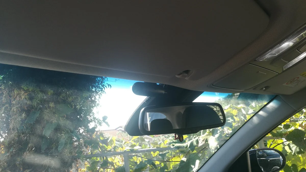

Stamattina ho montato la cam in auto, così comincio ad impostare il lavoro. Messa molto in alto, inquadra bene la strada e dall'esterno è quasi invisibile,e sembra faccia parte della normale dotazione della Niro. Il cavo è passato tranquillamente nel cielo e sotto le guarnizioni, purtroppo ho comprato il rubacorrente della misura sbagliata ( pensavo che i fusibili della Niro fossero piccoli come quelli della moto, invece sono ancora più piccoli, :poo:.
Quindi per adesso ho portato il cavo con attacco accendisigari fino alle prese sul tunnel, non si vede nulla. Però resta sempre una cosa provvisoria e quando l'auto è spenta non registra nulla. Qualcuno ha un link con il rubacorrente della misura giusta, perché magari nel negozio di ricambi non lo hanno? Per il park mode sarei orientato di lasciare perdere il discorso degli urti perché la registrazione che parte dopo l'urto è poco affidabile. Bisognerebbe contenesse anche uno spezzone precedente e poi dovrebbe durare un paio di minuti dopo la botta. Tenendo conto che poi se la botta è troppo leggera magari non si attiva. Quindi pensavo di fare in modo che quando spengo l'auto la dashcam resti attiva per un massimo di 6 ore dopo di che si spenga, lasciando sempre il discorso dello spegnimento anticipato con tensione batteria bassa. Magari anche un interruttore per spegnere a mano. Se avete altre idee ben vengano.

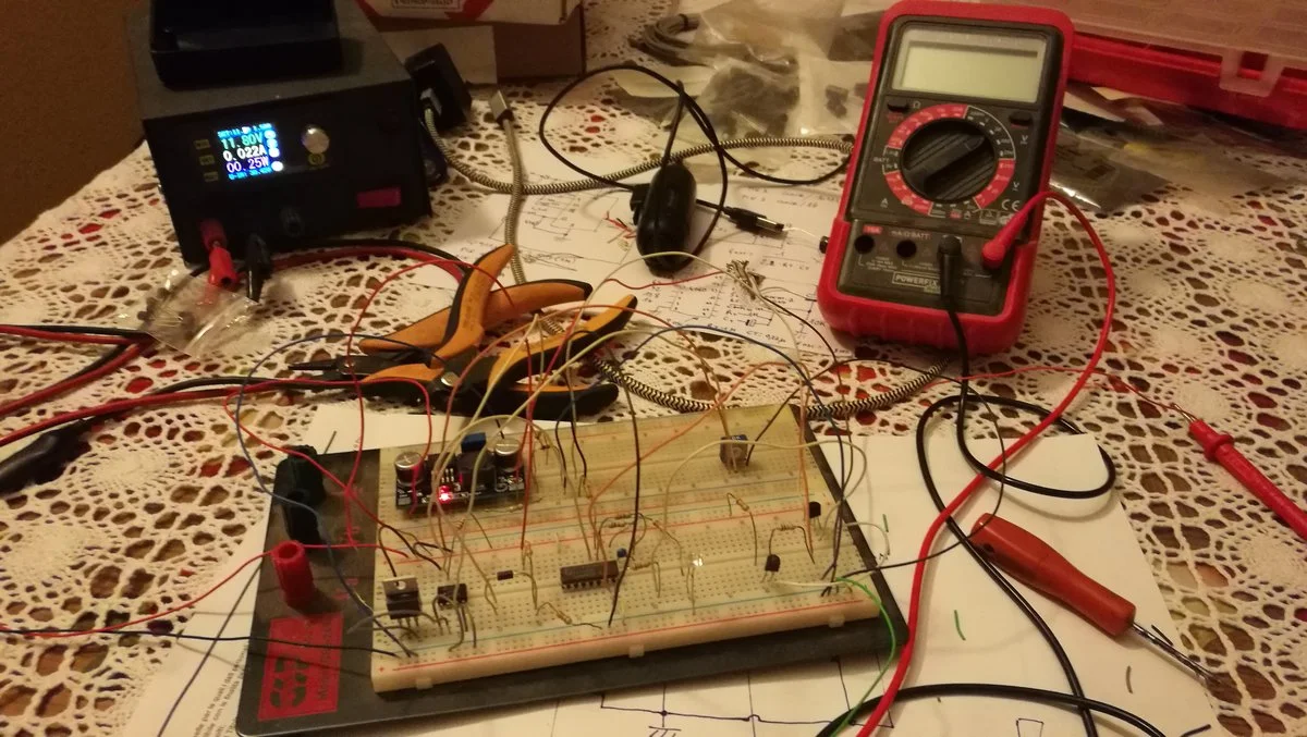

IMG_20181002_185957.webp Stasera ho appena finito la seconda parte del circuito. Riassumendo ho fatto: Alimentatore stabilizzato da 12 v a 5v in grado di dare 2A.
Temporizzatore che scollega l'alimentatore dopo circa 6 ore dallo spegnimento della Niro.
Controllo di tensione che in ogni caso stacca se la batteria scende sotto 11,7 v.
Mi manca di implementare l'accellerometro per accendere il tutto in caso di urto,i pezzi li ho, ci vuole solo il tempo (e la voglia).
Il circuito è montato e funzionante come prototipo, se funziona anche il rilievo degli urti voglio fare un poco di ottimizzazione per ridurre al minimo il consumo in stand-by, ogni mA è prezioso. Poi inizierò a fare un circuito stampato con la cnc per montare una versione installabile in auto.
Work in progress.

No, purtroppo stasera ho dovuto continuare sul tavolo del soggiorno perché quello in garage è temporaneamente indisponibile. Se rovino quella tovaglia mia moglie mi uccide:confused:
