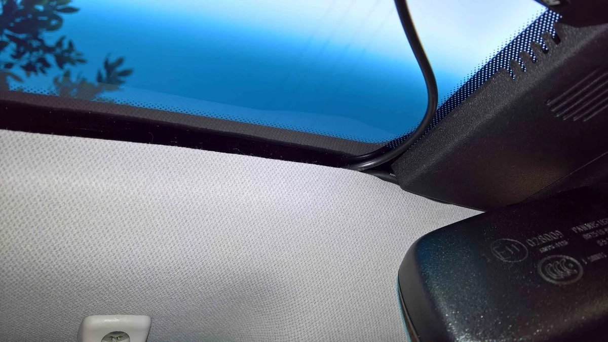

con la b1w il cavo fornito termina con un adattatore micro usb a 90°, l'adesivo se è appiccicato al vetro lo puoi togliere con una spatolina di plastica, al limite una vecchia tessera tipo bancomat, magari dopo che l'auto è stata un po' sotto il sole. Nel montante il cavo ci passa benissimo , ho lavorato con pazienza ma non si vede assolutamente nulla

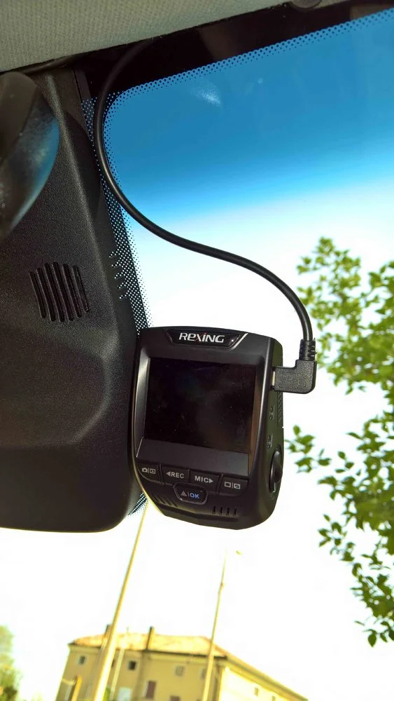

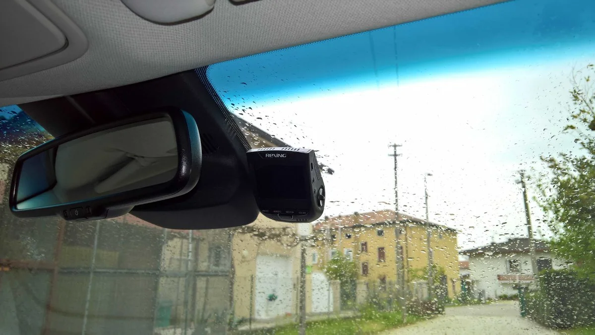

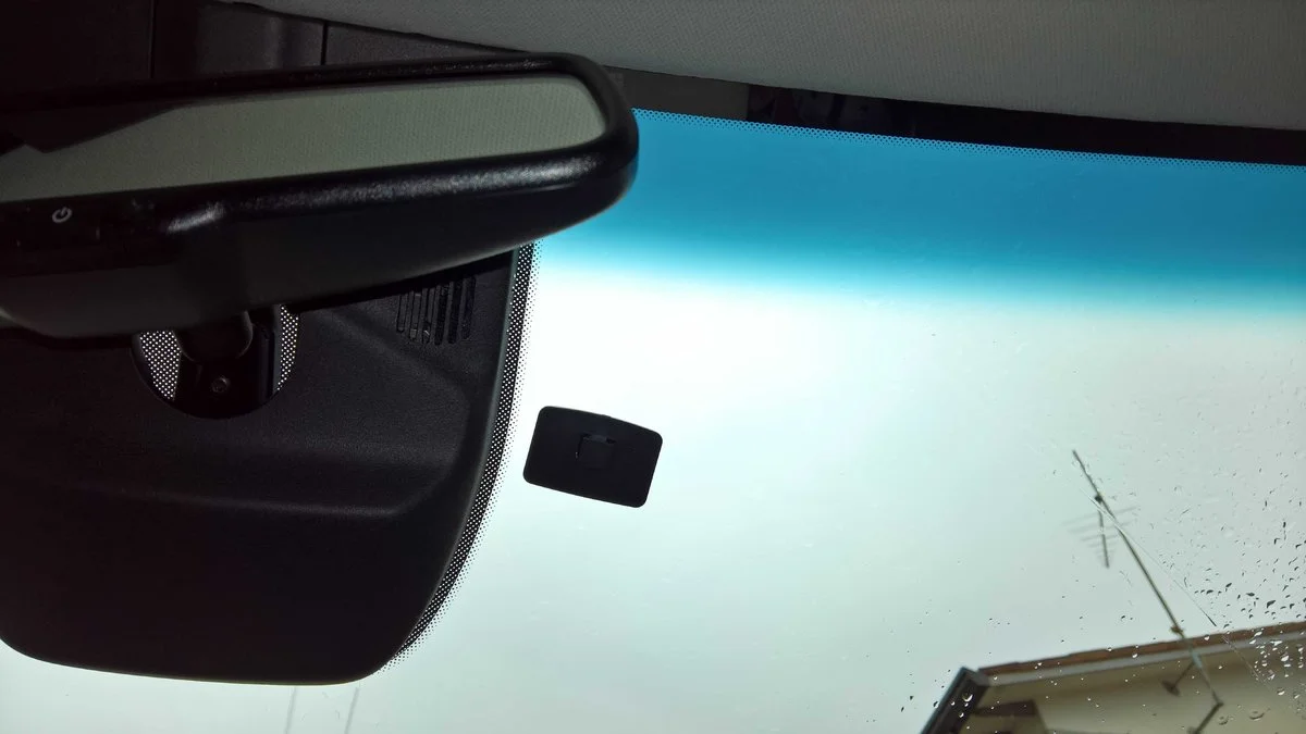

Ieri ho montato la mia dashcamera, come da foto la ho montata in un punto che non mi togliesse troppa visuale. Essendo non in centro e di fianco al gruppo sensori, per evitare di perdere parte dell'inquadratura della strada, ho optato per montarla leggermente ruotata verso sinistra. In questo modo il video non è orizzontale ma almeno viene registrato anche il lato sinistro quasi come se fosse in centro. Per fare questo ho dovuto metterla a metà altezza, non a filo superiore, così che l'obiettivo fosse fuori dall'ingombro del gruppo sensori.
Ciao

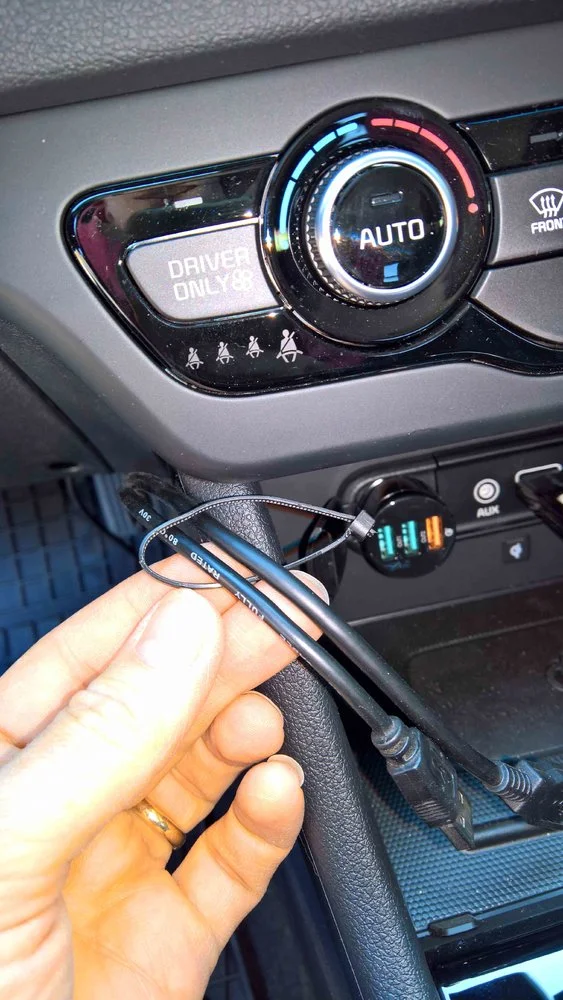

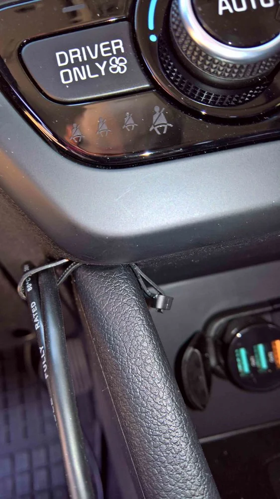

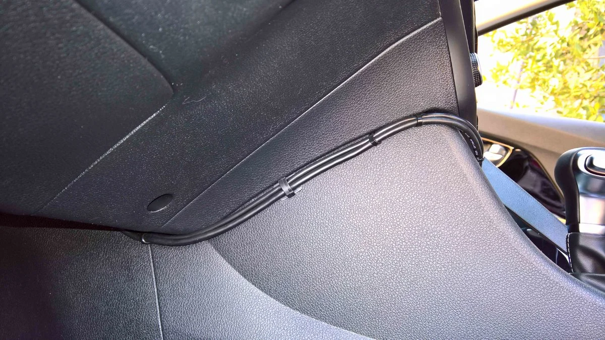

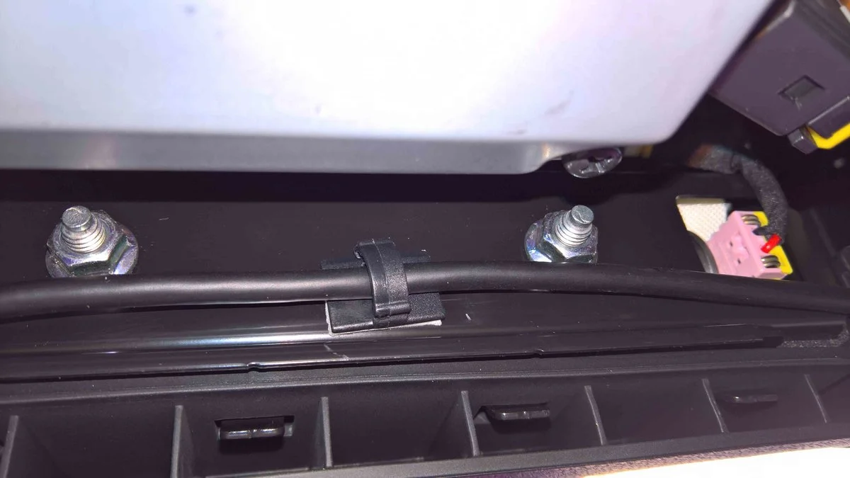

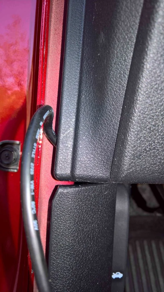

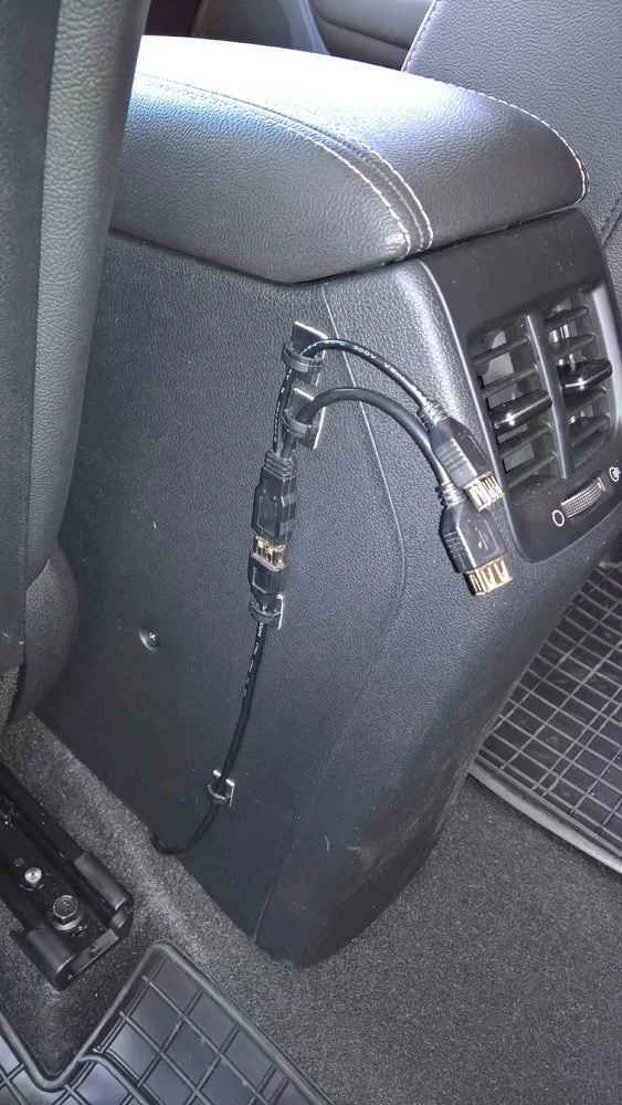

Di seguito resoconto montaggio cavo prolunga usb con cavo dedicato al tipo di presa della mia dashcamera. In questo modo se in futuro dovessi cambiare dashcamera o volessi aggiungere qualcosa d'altro mi basterà cambiare solo il cavetto e non ripassare tutto. Cavo prolunga usb 2m, cavo dashcamera 27cm.
P.S.
Le prese usb posteriori non sono il massimo della bellezza, ma con il sedile in posizione corretta, cioè più indietro, non si vedono tanto.
