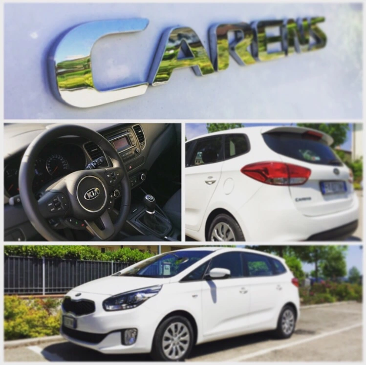

La Carens va che è una bellezza! Pienamente soddisfatto! :-)
    86,3 KB · Visite: 315
eheh...non poteva essere altrimenti andban! Complimenti ancora ;)
