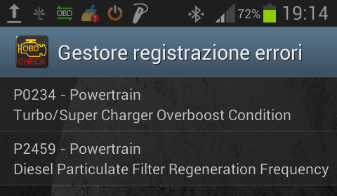

Solo facendo leggere al capoofficina i mie grafici intorno all'attimo preciso siamo riusciti a sospettare dell'elettrovalvola Pierbourg di controllo della geometria turbina. I diagnostici di quella disavventura sono (spero) allegati come screenshot di Torque.

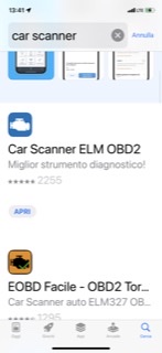

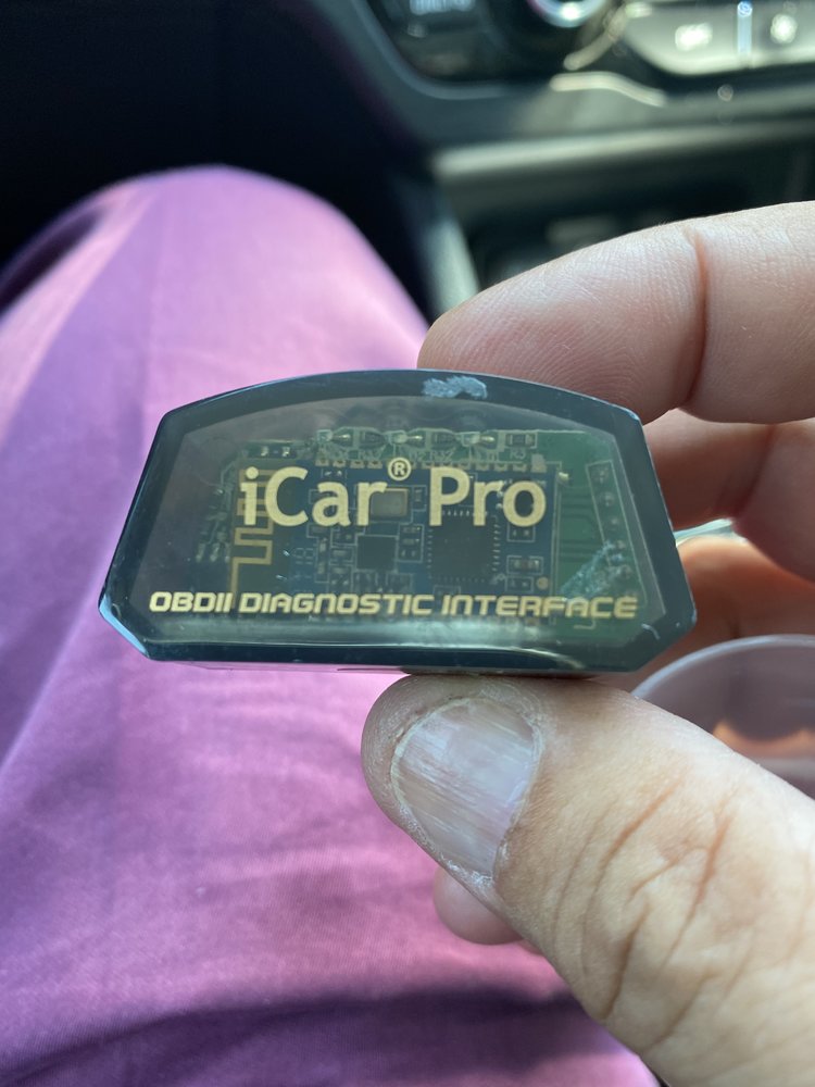

Io uso questo con Bluetooth, con l’app Car scanner

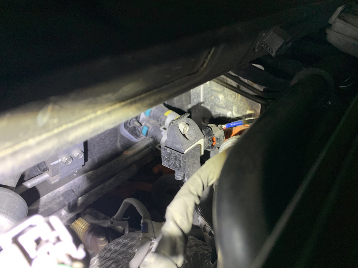

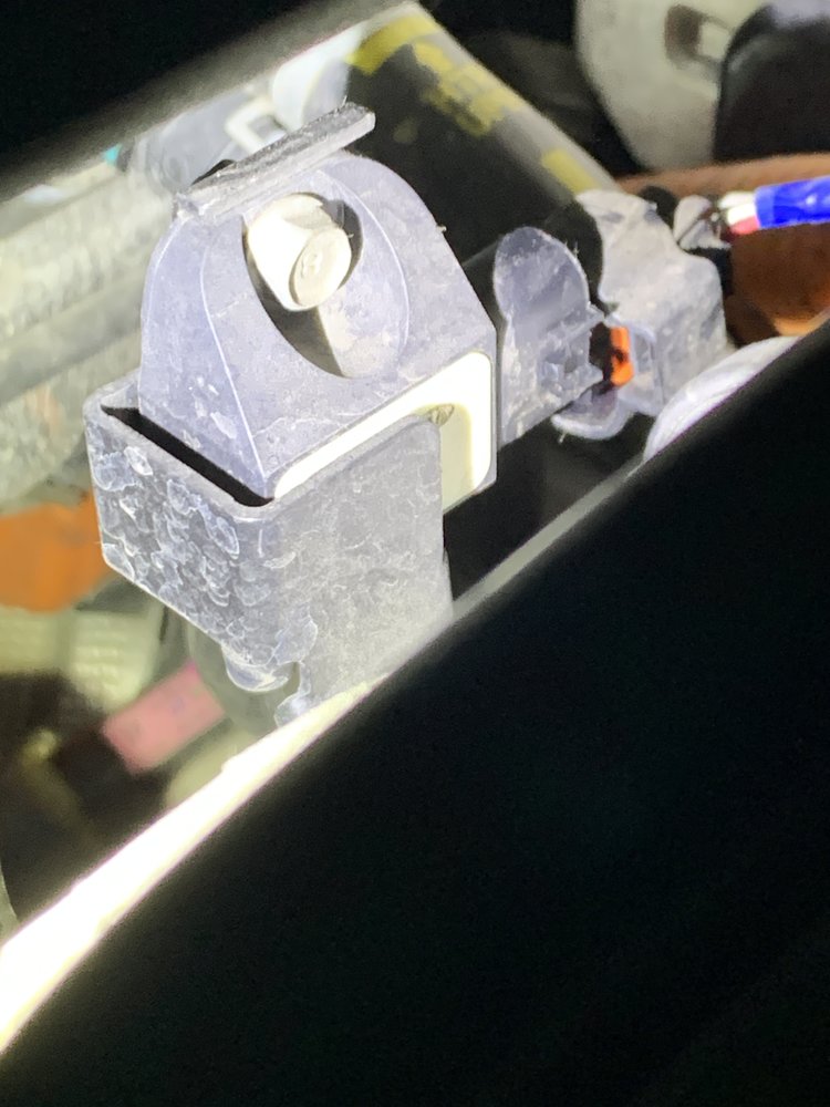

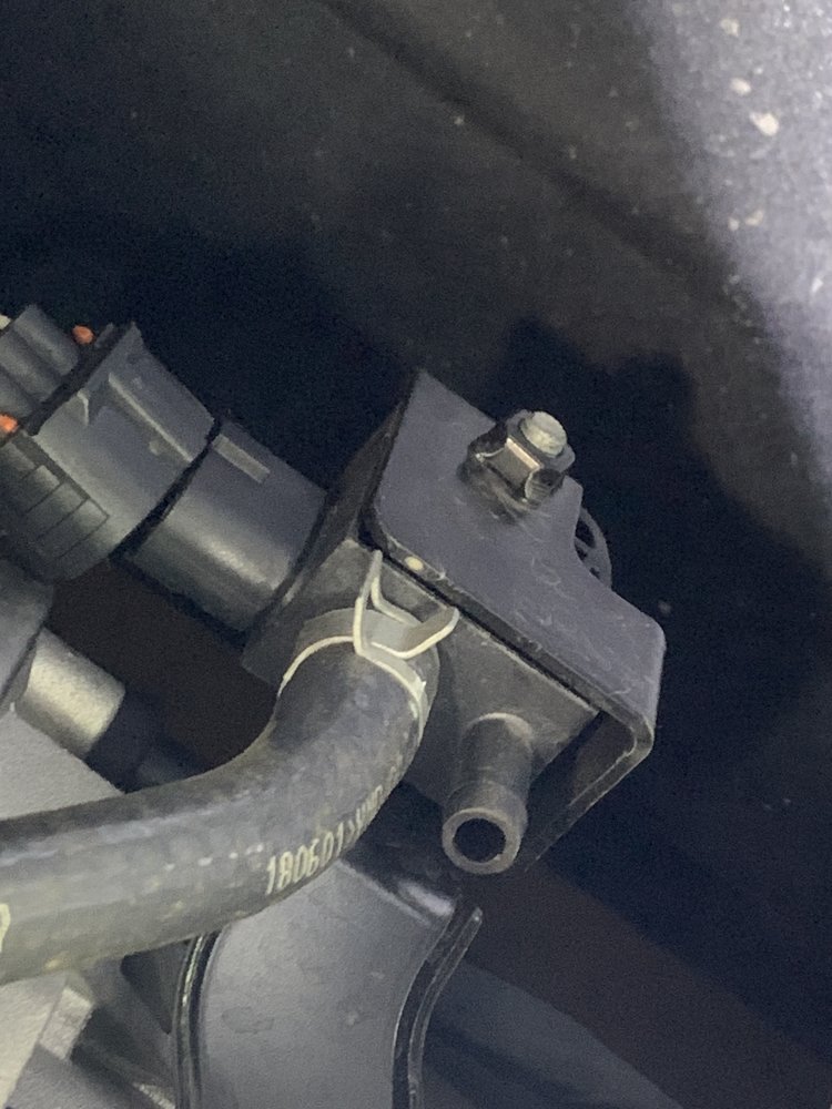

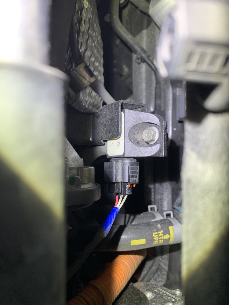

L’ho trovato! Rimane “dietro” il motore in alto. Si accede dal cofano. Non c’entra una mazza con il collettore o con il catalizzatore (che sono in basso).
L’ultima foto è presa da sotto la macchina ma è impossibile operare da lì essendo come detto ad altezza “filtro aria”

Vedi l'allegato 31832Vedi l'allegato 31833Vedi l'allegato 31834Vedi l'allegato 31835
E come misura la pressione del gas di scarico se non c'entra nulla?
Non sarà collegato direttamente al collettore/fap/catalizzatore, ma sempre da quel circuito deve "sentire" la pressione.
Mi sono espresso male.....come si vede dall'ultima foto parte un tubicino che va effettivamente al collettore......è la sonda che ci azzecca poco come posizione al collettore/fap/cat ecc
