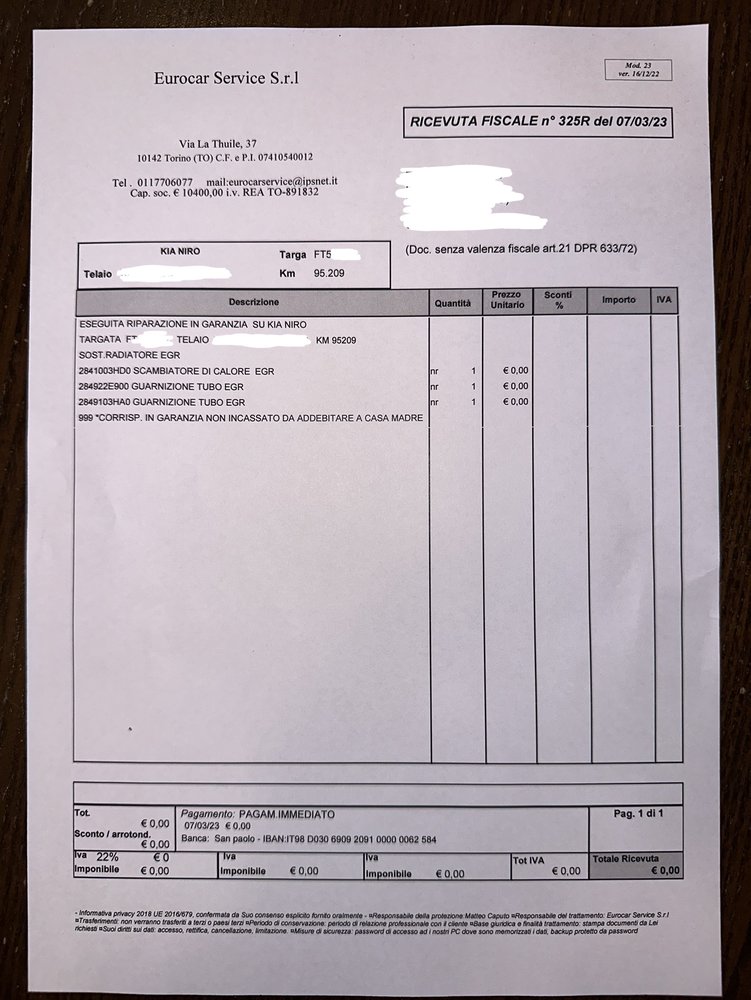

Buonasera a tutti!
Stasera ho ritirato la Niro. Hanno sostituito in toto lo scambiatore di calore EGR. Era intasato di “schifezze” leggasi fuliggine.
Allego la ricevuta dell’intervento. Per ora nessuna spia. Mi riservo di percorrere qualche centinaio di km prima di cantare vittoria.

Bene Albertino speriamo che sia la volta buona.

Per ora va benissimo come prima. Ho nuovamente visto 22 e rotti di media!!! Considerando che faccio 80 km al giorno di autostrada per me è un ottimo consumo. Prima con errori ecc non scendevo sotto i 19….
