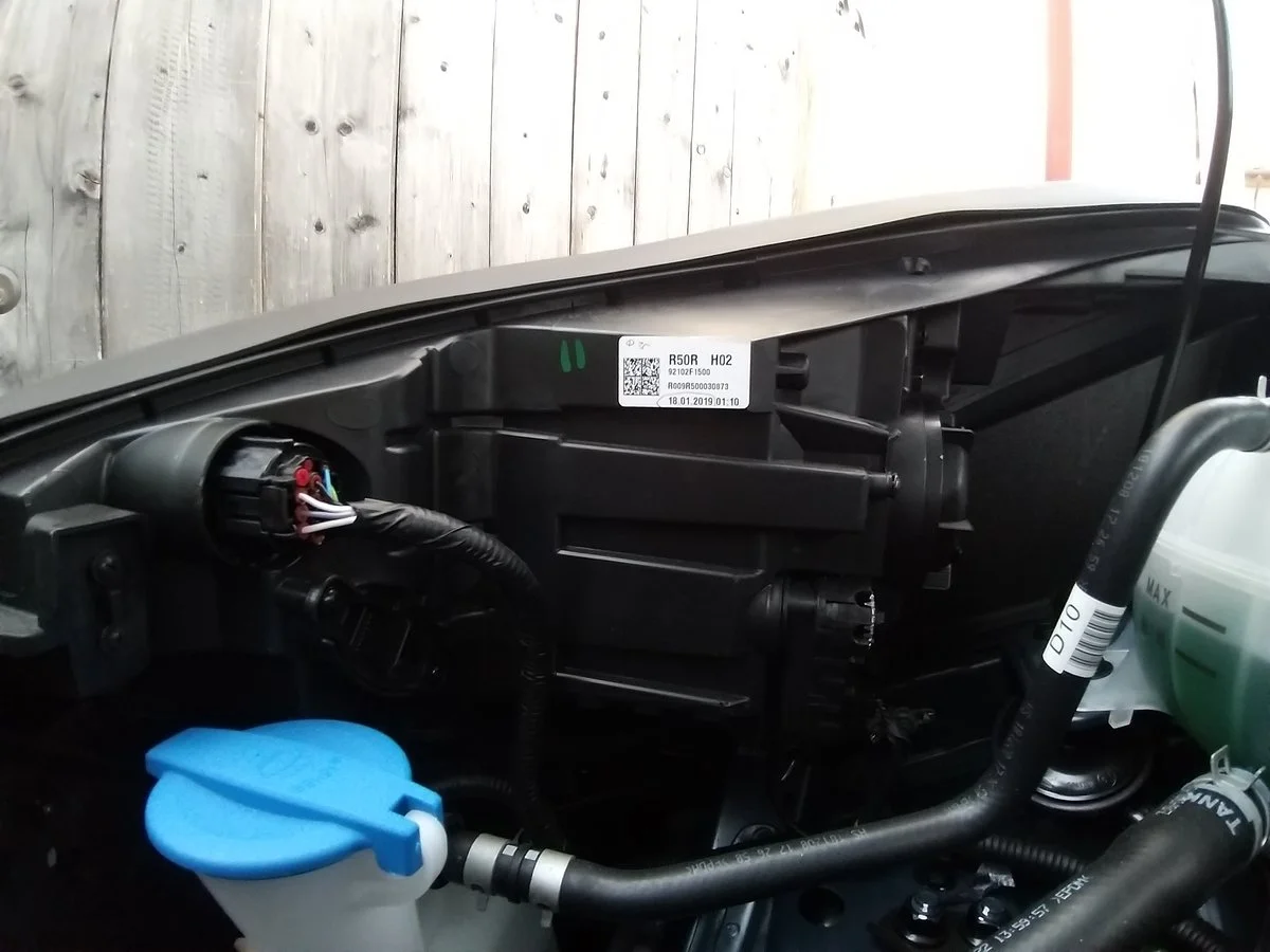

Ora sono in cucina a lavorare...dopo guardo...però tanto per parlare mi sembra strano sia tutto un blocco....si brucia un led di quelli automatici devo cambiare tutto il blocco?!gli smonto la concessionaria :punch:
Beh, sulla cee'd fino a poco fa andava sostituito tutto il blocco solo per colpa delle drl che sfarfallavano o addirittura si spegnevano per colpa della scheda che si bruciava....Comunque, se fosse, vengono cambiati in garanzia nei primi 7 anni....
Pero non mi torna...i tappi ci sono
    68,7 KB · Visite: 322
Ciao..il tappo puoi toglierlo e guardare dentro .. Però ricordo di aver chiesto, per curiosità alla presentazione del restyling.. È mi risposero che le lampade non si potevano sostituire.. .
Ho ricontrollato....sembrerebbe si possa cambiare solo la freccia...
