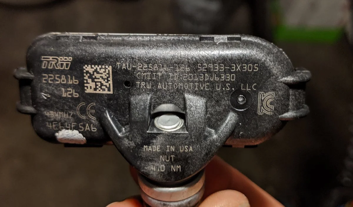

I sensori che ho io sono quelli montati sulla Rio, non so se sono gli stessi, ma non credo vadano a diversificare molto, non gli converrebbe.
Sono marchiati TRW, nessuna marcatura Kia/Hyundai. Ti posto una foto.
Tieni anche conto che in concessionaria avevo chiesto per le invernali e loro mi avevano proposto un set completo di ruote, gomme e sensori. I sensori non erano gli originali, ma di concorrenza. Purtroppo però non so dirti la marca.
