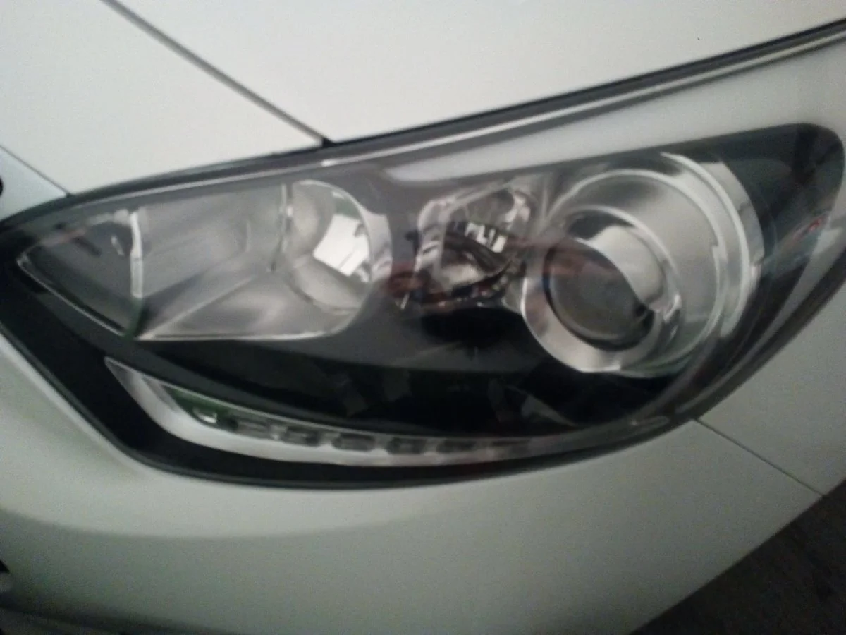

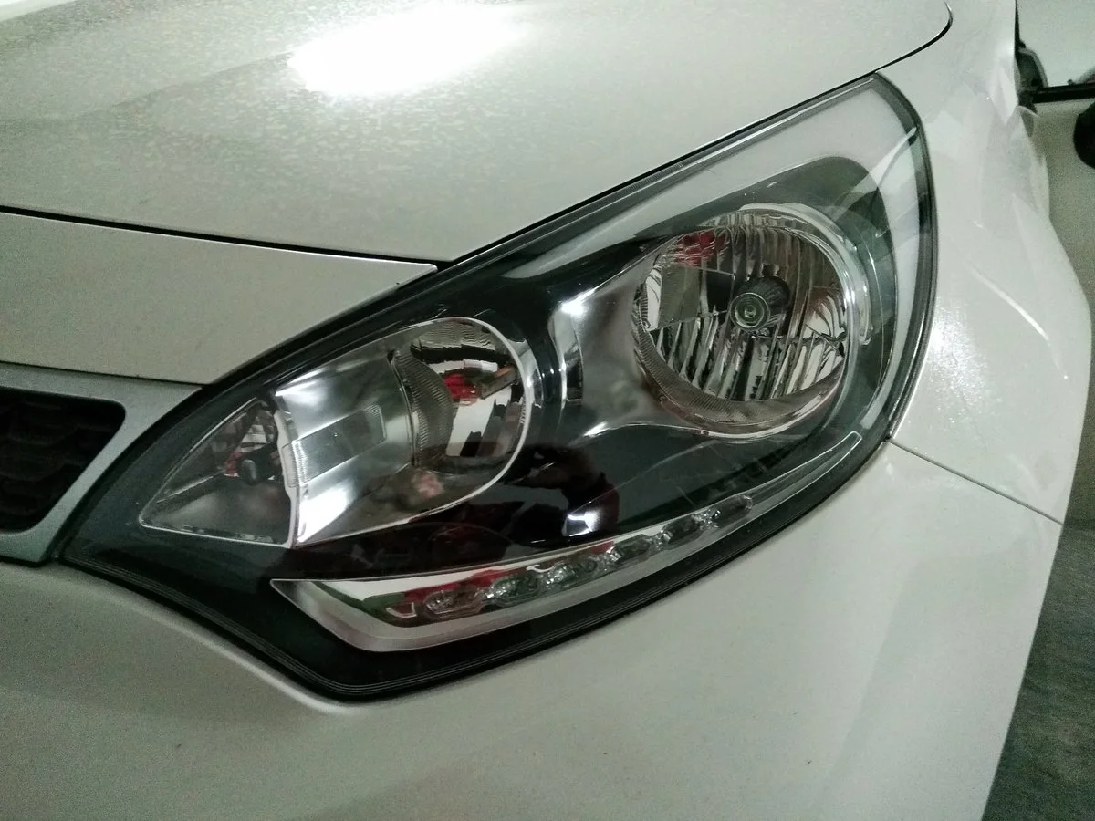

Domanda banale... Come riconosco il faro lenticolare della Rio...?
Ho una Cool del 2016

85€???io ho pagato i fari con lenticolare con luce di svolta 100€ e i kit led 32€(H7 specifico per lenticolare e H1 e H7 mini led per abbagliante e luce di svolta
adesso hanno quel prezzo . Però io le ho pagate 119 euro l’anno scorso. Già da oltre un anno che c’è l’ho su
