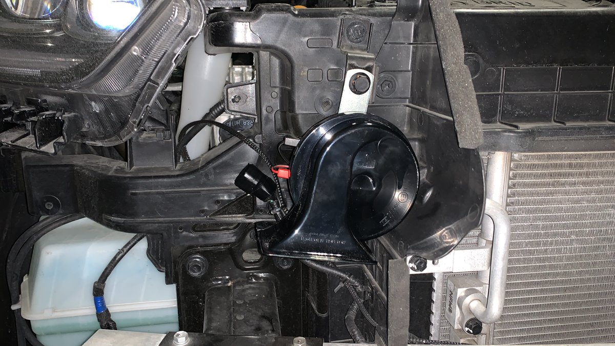

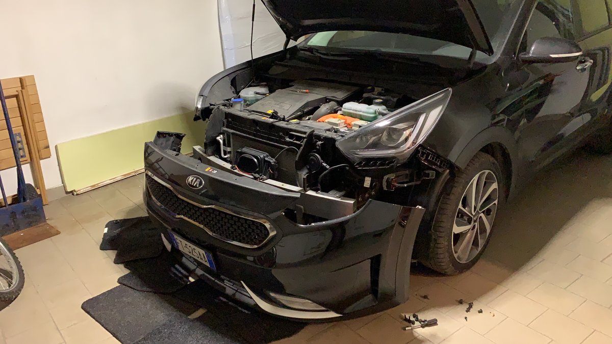

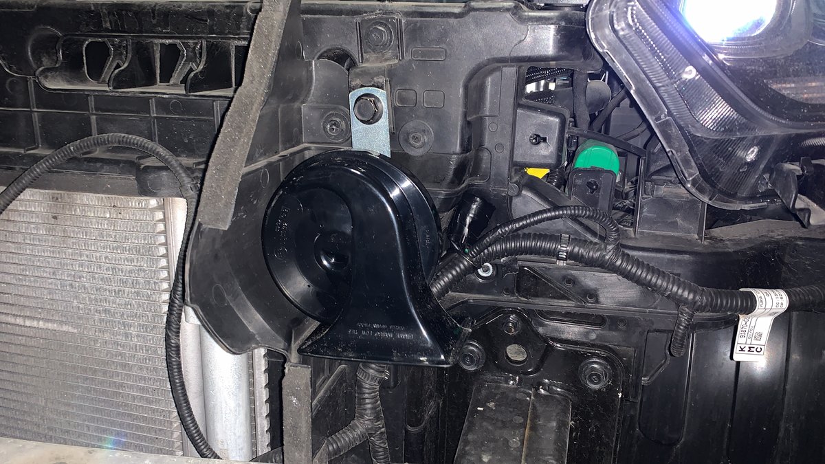

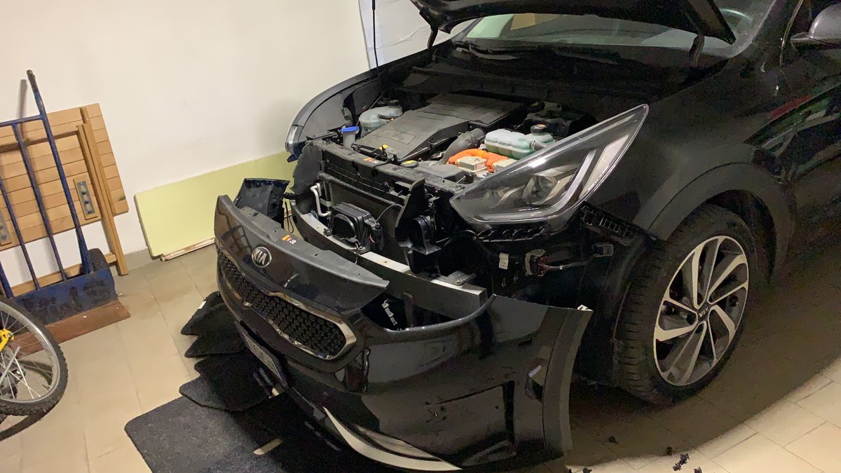

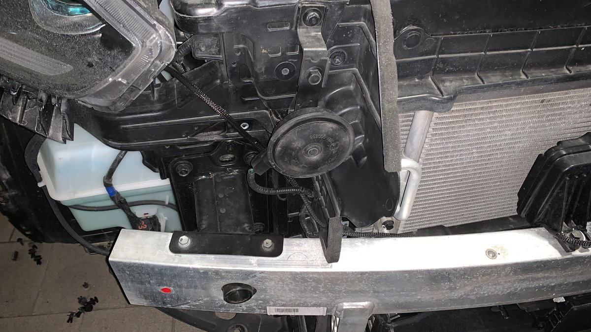

Oggi ho fatto il lavoro a regola d’arte.
Smontato paraurti e sostituito le trombe da papera con le Bosch di cui sopra.
Allego qualche foto e se riesco i file audio.

Vedi l'allegato 22266Vedi l'allegato 22267Vedi l'allegato 22268Vedi l'allegato 22269Vedi l'allegato 22270Vedi l'allegato 22271

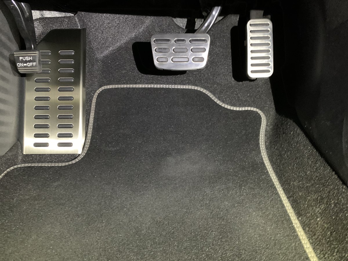

Applausi!Oggi ho fatto altro “piccolo lavoretto”.....
Ho montato il poggiapiede sinistro originale della Hyndai Elantra o Kia Stinger.
Il codice è il seguente 84268F2060TRY
Comprato QUI
25$ spedito in italia senza dazi doganali.

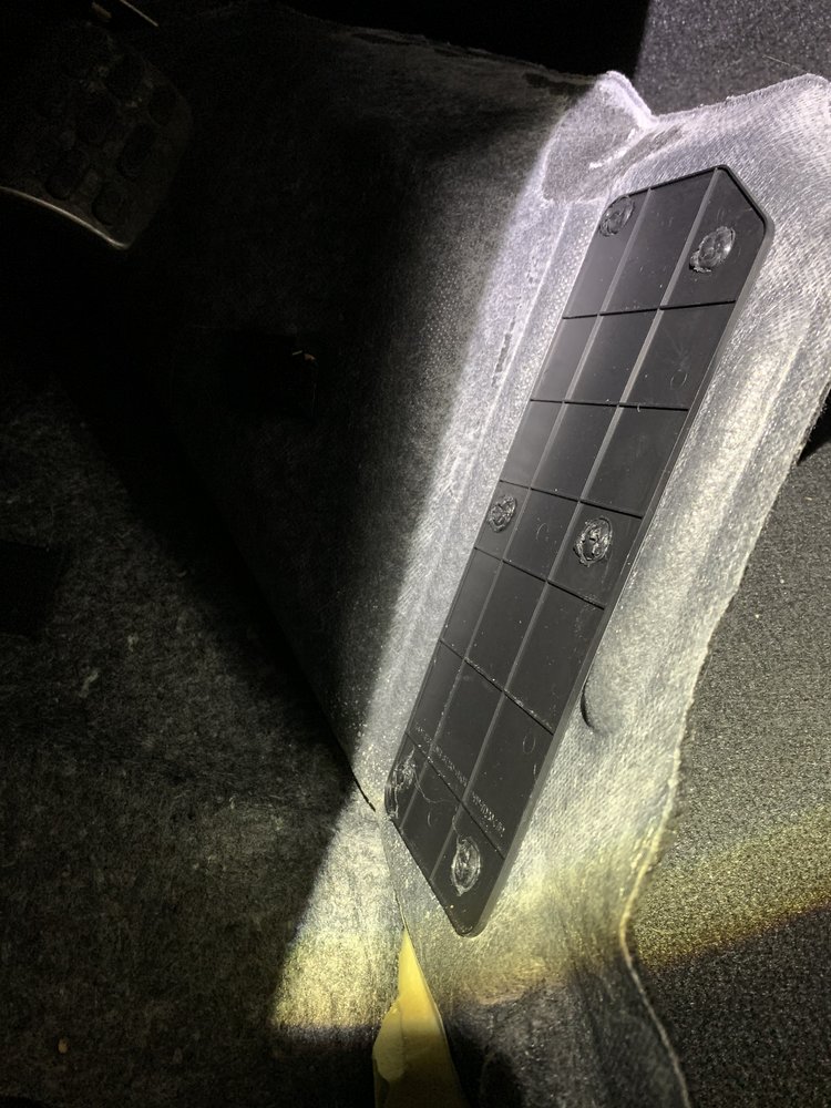

Ecco il risultato.
Vedi l'allegato 22410

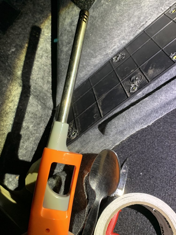

Prima di cliccare all’impazzata tenete presente che bisogna fare un po’ di “bricolage” per poterlo montare in quanto non è “plug and play”.

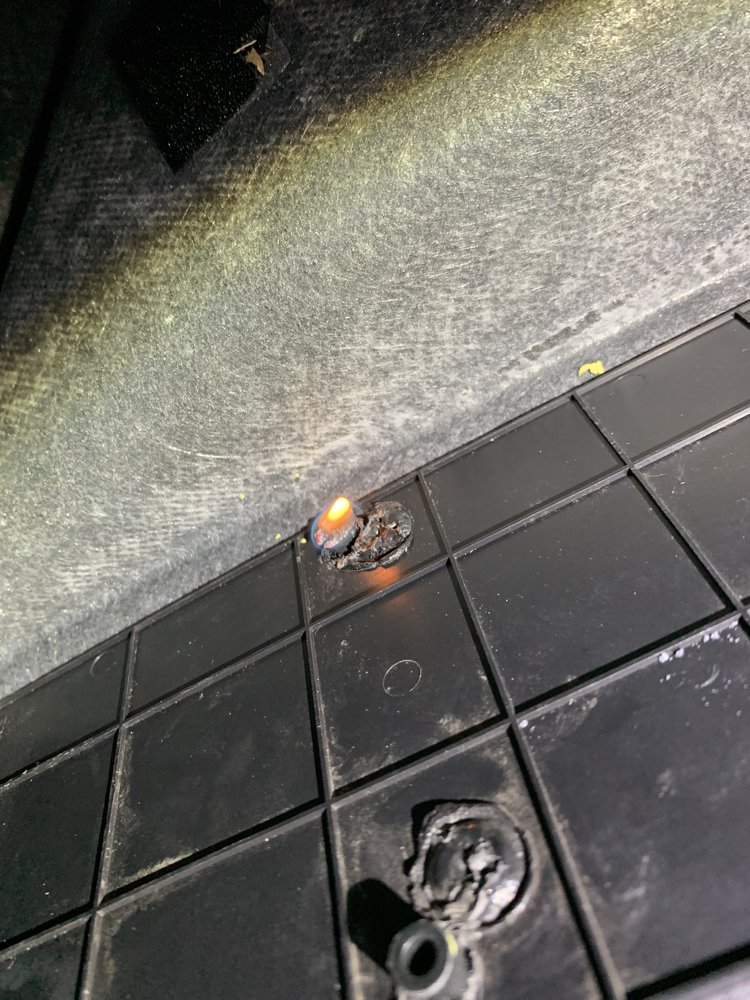

Bisogna smontare varie parti e “armarsi” di trapano con punte da legno da 4 e 8, vernice o pennarello colorato, accendino, cucchiaino o spatola.
A breve realizzerò una guida.

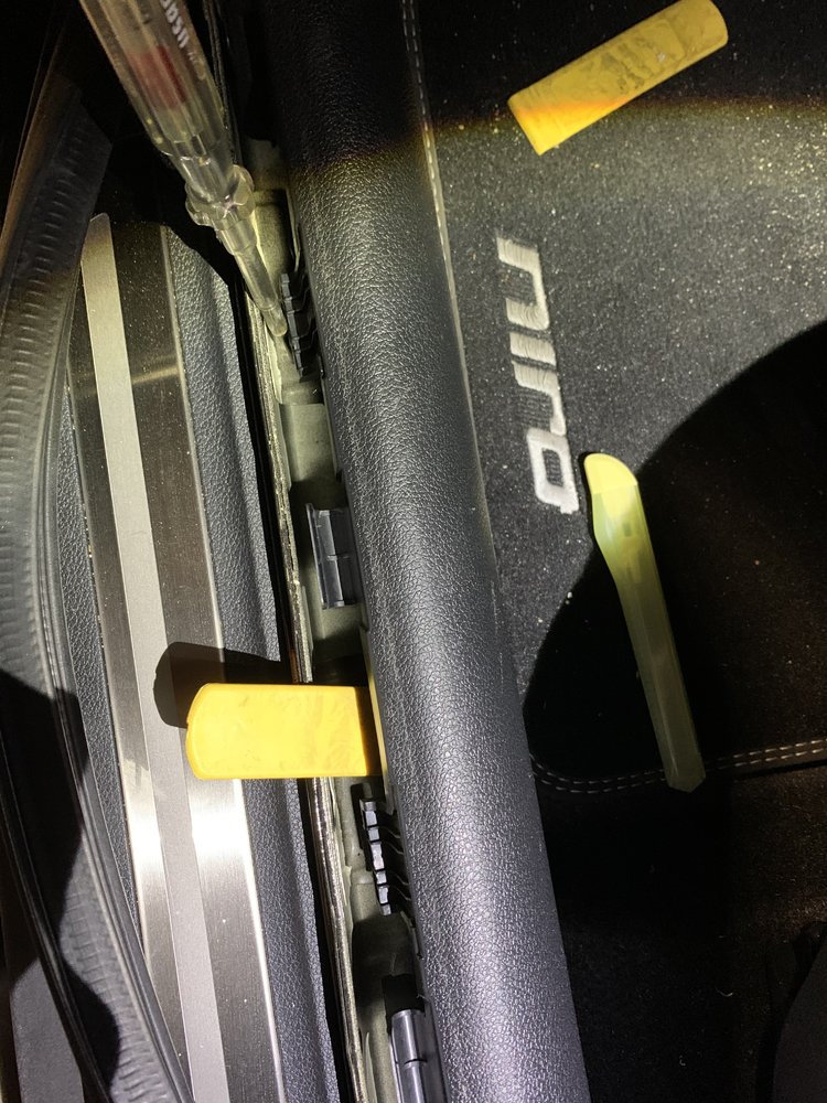

Smontaggio pannello
Vedi l'allegato 22411

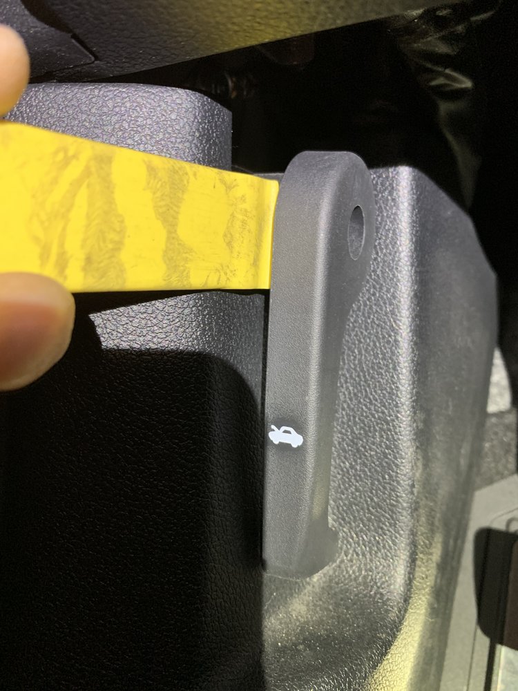

Rimozione Leva Cofano
Vedi l'allegato 22412
Ribaltamento Moquette
Vedi l'allegato 22413

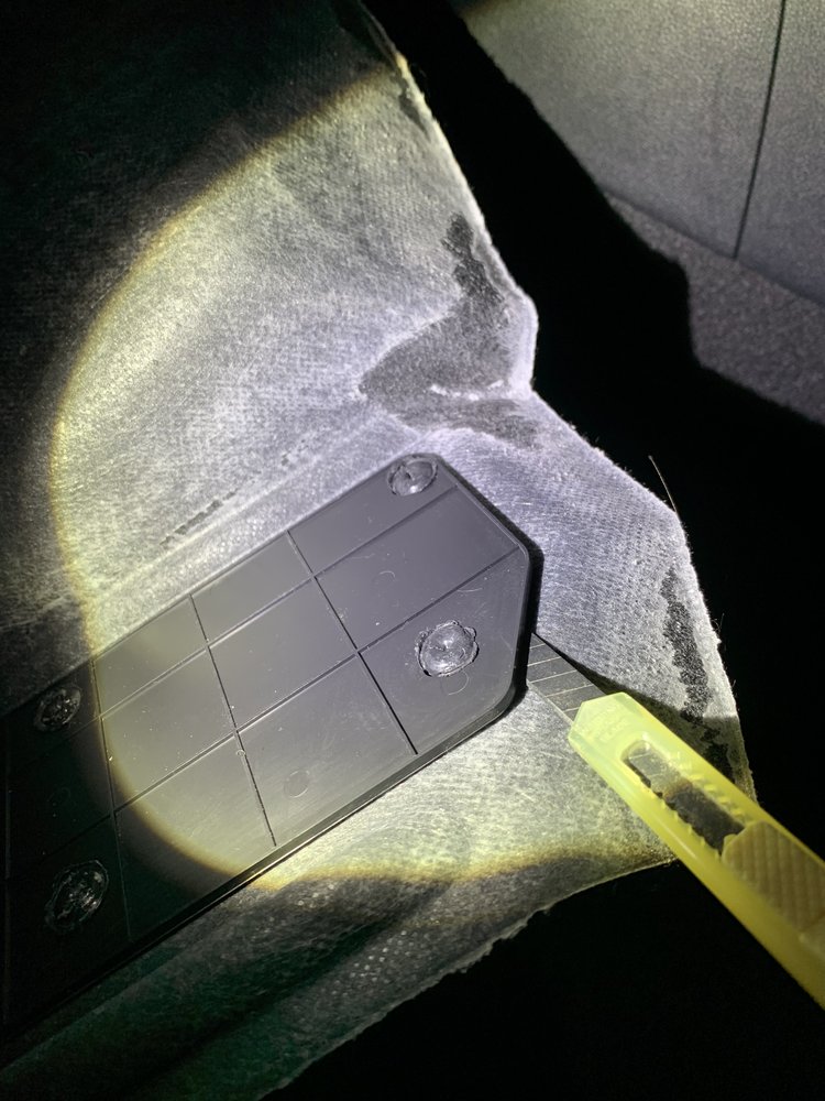

Rimozione vecchio poggiapiede
Vedi l'allegato 22414
Modifica piastra di fissaggio
Vedi l'allegato 22415
Arnesi del mestiere
Vedi l'allegato 22416
