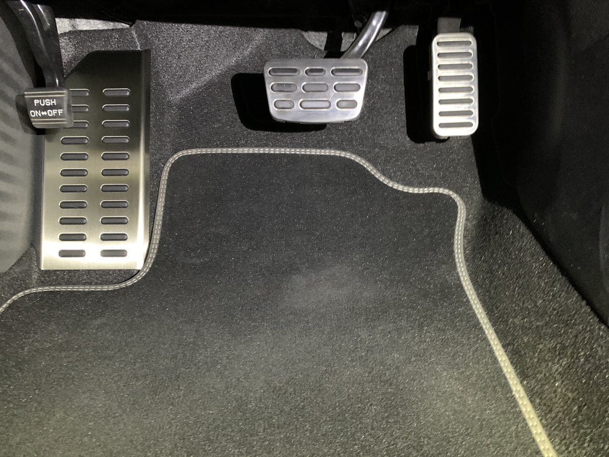

Oggi ho fatto altro “piccolo lavoretto”.....
Ho montato il poggiapiede sinistro originale della Hyndai Elantra o Kia Stinger.
Il codice è il seguente 84268F2060TRY
Comprato QUI
25$ spedito in italia senza dazi doganali.
Ecco il risultato.
Vedi l'allegato 22410

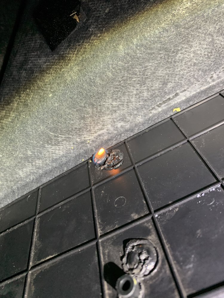

Prima di cliccare all’impazzata tenete presente che bisogna fare un po’ di “bricolage” per poterlo montare in quanto non è “plug and play”.
Bisogna smontare varie parti e “armarsi” di trapano con punte da legno da 4 e 8, vernice o pennarello colorato, accendino, cucchiaino o spatola.
A breve realizzerò una guida.

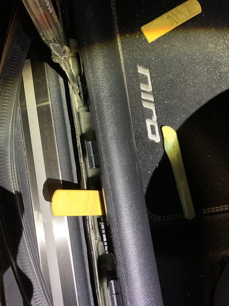

Giusto qualche foto del lavoro.....
Smontaggio pannello
Vedi l'allegato 22411

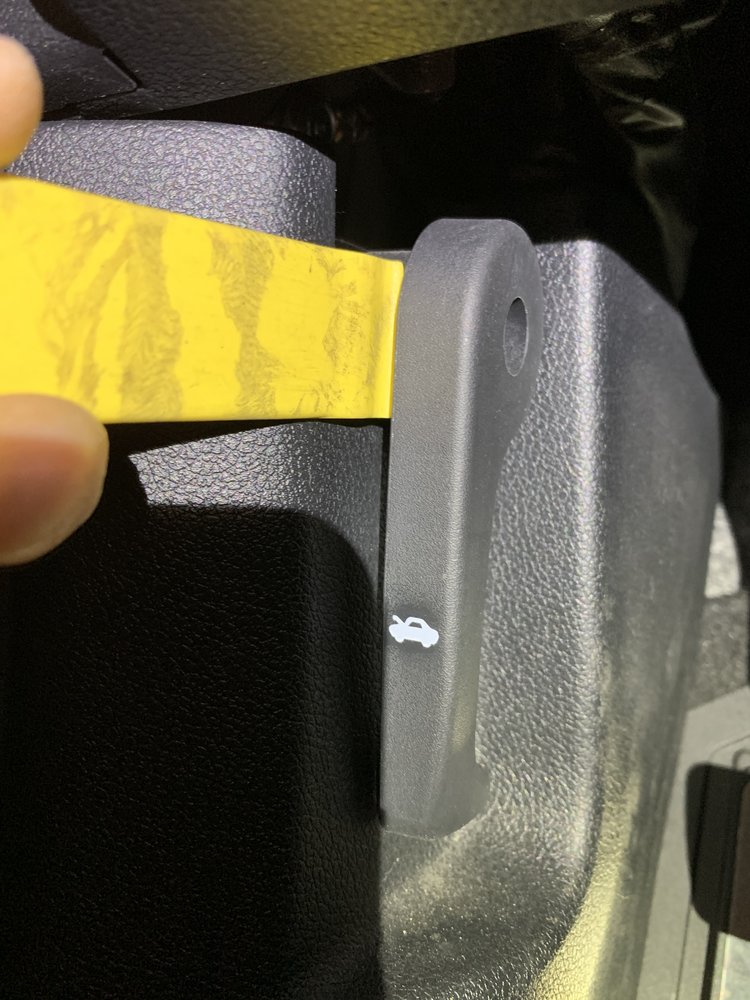

Rimozione Leva Cofano
Vedi l'allegato 22412

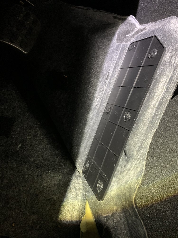

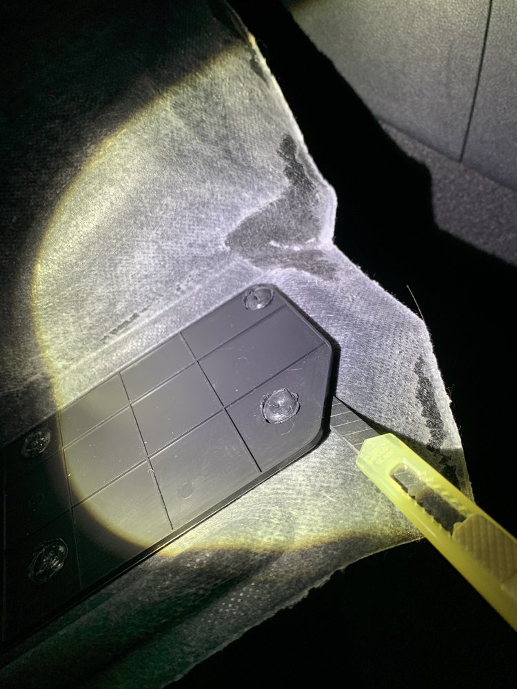

Ribaltamento Moquette
Vedi l'allegato 22413
Rimozione vecchio poggiapiede
Vedi l'allegato 22414

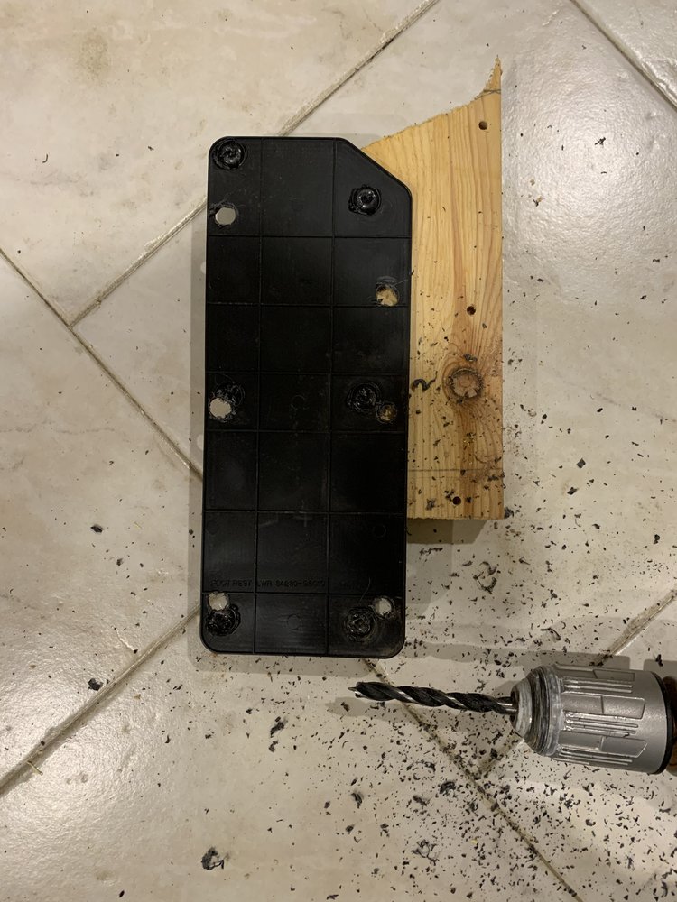

Modifica piastra di fissaggio
Vedi l'allegato 22415
Arnesi del mestiere
Vedi l'allegato 22416
Aiuto va a fuoco la Niro! ?
Vedi l'allegato 22417
Infatti non l'ho capita questa cosa di non metterli esterni in modo da poter sfilare senza far danni la parte dove c'e la bocchetta.Non puoi @still a meno di spaccare tutto. I 2 bulloni che tengono la parte posteriore sono “interni”......
