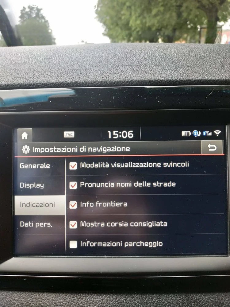

Ho provato, mi segnala tutti i parcheggi di medie dimensioni, anche quelli delle aree industriali con nulla attornoSembra effettivamente diversa, che versione hai? Prova a flaggare informazioni parcheggio e vedi se cambia qualcosa sugli autovelox.

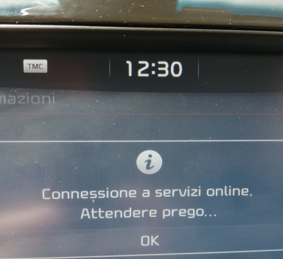

non hai il quadratino con scritto live dove c'è tmc, a me quando connesso compare. verifica se hai accesso alla rete con hotspot attivato, alcuni operatori a seconda del contratto o della sim che hai non permettono il tethering. fai una prova se riesci connettendoti al wi-fi di casa se ne hai la possibilità.scusate il ritardo ma non essendomene mai interessato più di tanto non ci avevo mai provato, possibile che la mia schermata sia diversa?

ho provato con il wifi di casa ed effettivamente con quello funziona, evidentemente c'è qualche impostazione sballata sul cell (Xiaomi Redmi Note 5)non hai il quadratino con scritto live dove c'è tmc, a me quando connesso compare. verifica se hai accesso alla rete con hotspot attivato, alcuni operatori a seconda del contratto o della sim che hai non permettono il tethering. fai una prova se riesci connettendoti al wi-fi di casa se ne hai la possibilità.

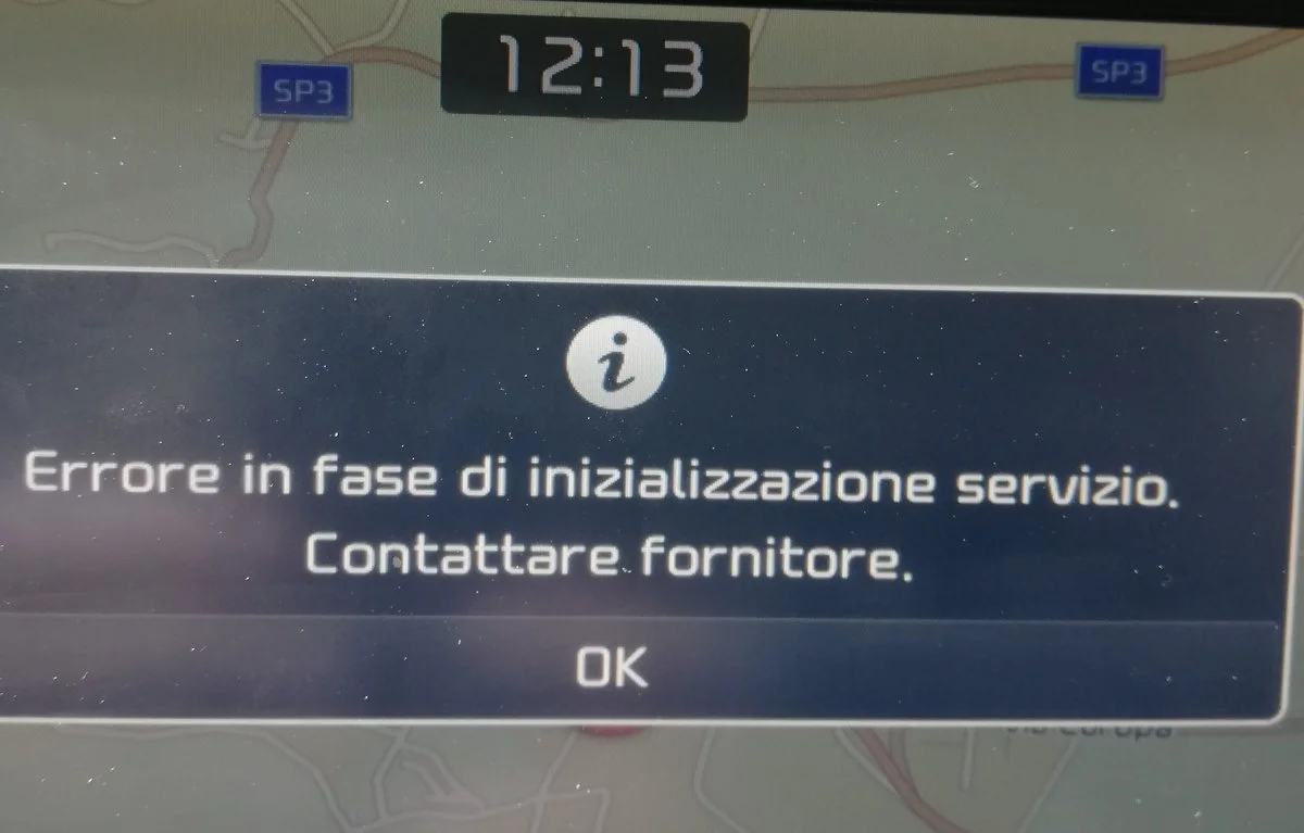

Scusa se ritorno sulla questione. Avendo lo stesso problema dell'utente Village68 ho seguito i tuoi consigli: semplificato nome SSID, configurato sicurezza, impostato pw semplice (lettere e numeri).Sullo smartphone configura la funzione hotspot impostando un nome (SSID) della rete che sia semplice, senza caratteri speciali e senza spazi. Ad esempio: note9
Configura la sicurezza come: WPA2 PSK
Imposta la password semplice, senza caratteri speciali e senza spazi. Ad esempio: viage68
Sulla Niro vai nelle impostazioni ed elimina dispositivi e reti conosciute.
Prova.
Ora arrivo alla fase di richiesta di inserimento pw sulla Niro (prima neanche mi ci faceva arrivare), tuttavia dopo l'inserimento mi continua a dare lo stesso messaggio di prima (errore di rete).
L'unico passaggio che non ho ben capito è quello relativo alla "eliminazione dispositivi e reti conosciute" che dovrebbe trovarsi nelle impostazioni ma che non ho visto. Potrebbe dipendere da quello?
molto spesso su telofoni dual sim e a seconda dell' operatore è necessario configurare APN dello smartphone per rendere possibile il thetering e quindi la condivisione dati. prova a controllare online la configurazione corretta da impostare sul telefono in base all' operatore che hai e relativo device. sono convinto che non sia un problema del sistema KIA ma una configurazione errata dello smartphone e relativi APN
Scusa se mi intrometto, ma all'inizio del problema avevo visto che non avevo abilitato la funzione "consenti la connessione a tutti i dispositivi" alla voce router Wi-Fi del telefono (nel mio caso note9) e successivamente ho risolto con la soluzione di niromane.
