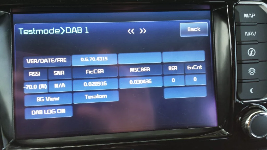

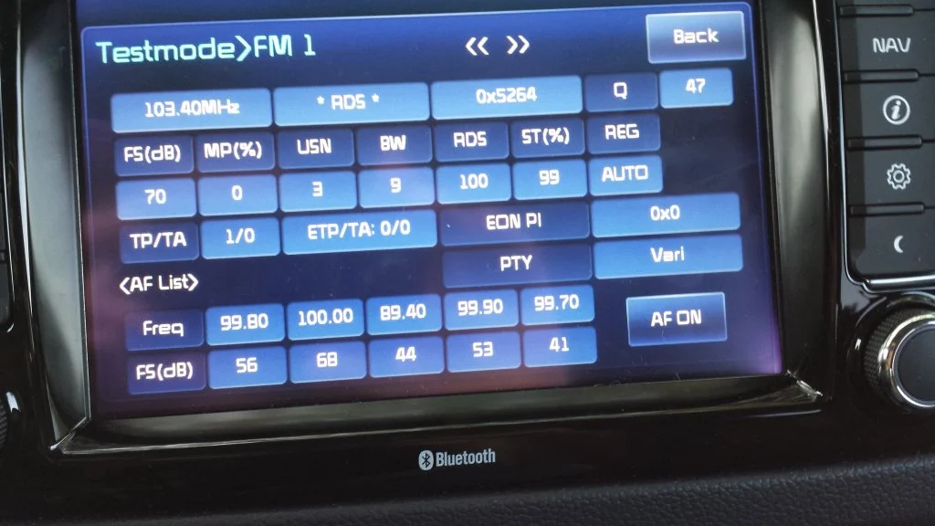

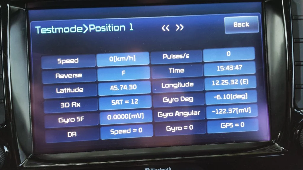

No non ho provato per mancanza di tempo. Un ragazzo russo ha usato questa procedura per entrare in winCe su una i20 . Gli ho chiesto se conosce il nostro sistema e come inserire i file midificati sulla chiavetta. Sono ancora in attesa di risp. Cmq sulle nostre kia rio i file sono bloccati nel senso che se inserisci la chiavetta con dei file di avvio con stereo acceso wince blocca la lettura dicendo che i file non sono disponibili o compatibili. Quindi l unico modo per avviare o entrare in wince e partire con delle procedure con il navi in standby . Appena ho tempo vi posto alcuni screen fatti dal mio cell di un altro test mode ora il cell non li carica sul forum. Quindi smanettate con lo stereo in standby e se cecqualcuno che mastica informatica e puo modificare i file di wolfncu sarebbe una manna dal cielo 20150827_174505.webp 20150827_174349.webp Queste sono sol9 alcune immagini di un altro menu test mode ma non si riesce a modificare quasi nulla tranne le frequenze rzdio e audio

Come sei entrato nel test mode? Appena posso faccio delle prove
Allora premi il tasto setup . Poi premilo per 5 secondi ti appare una schermata con gli aggioramenti installati . Poi tieni premuto al centro dello schermo per 10 secondi e ti appare la schermata test mode premi ok. Ora prova questi codici perche nn mi ricordo dove ho segnato quello dell immagine.
90109010 driving regulation mode driving (video off while driving) 91009100 Driving regulation mode auto (someone test) 90019001 Driving Regulation mode park (video while driving) 93209320 ? 93219321 ? 93229322 set startup sound 90039003 bootup debug mode 95829582 Windows CE 95119511 ? 95369536 ? 95119511 - Diagnostic Mode 95369536 - Seems to temporary mute sound 95809580 - Version Info, Radio/Nav/Sound/Sys 95819581 - AMOS 95839583 - Windows Task Manager 95849584 - Tuner Alignment 9585-9588 - Same as 9580 95899589 Debug Mode 96339633 Tuner Alignment 93209320 - hidden line in the camera 93219321 - show line in the camera 93299329 ? 93219321 ? 93519351 ? 92539253 ? 90039003 bootup debug mode
