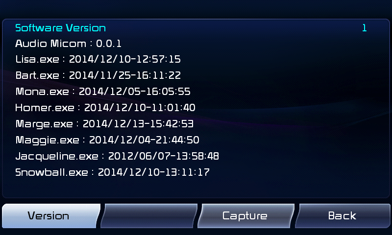

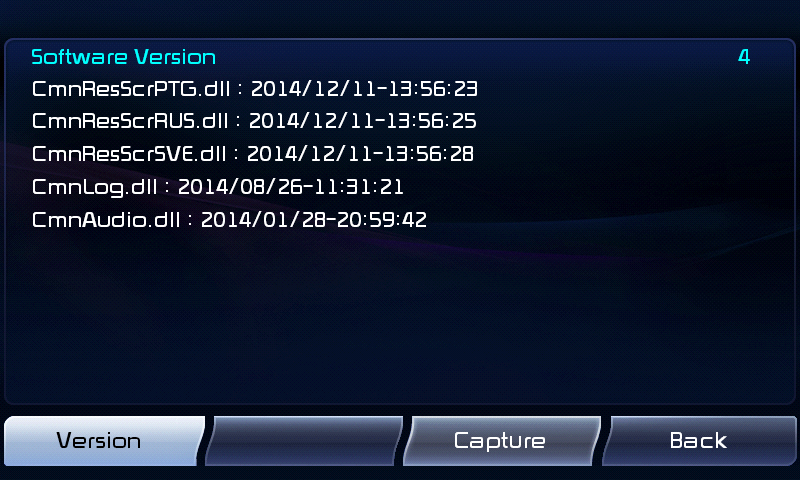

Grazie per le dritte! Ma questo test mode cosa fa modificare di utile?
Poi fai un tutorial su come si fa!lo farei anche io io ma ho paura di scassare tutto quindi lascio stare!il nero lucido si impolvera subito!Sull navi ce l etichetta con modello e produttore . Non trovi codici. Se la settimana prox mi arriva la fibra di carbonio smonto il navi e cosi faccio anche la cover del nav.
Mi chiede la password una volta entrato nel menu...Allora premi il tasto setup . Poi premilo per 5 secondi ti appare una schermata con gli aggioramenti installati . Poi tieni premuto al centro dello schermo per 10 secondi e ti appare la schermata test mode premi ok. Ora prova questi codici perche nn mi ricordo dove ho segnato quello dell immagine.
90109010 driving regulation mode driving (video off while driving) 91009100 Driving regulation mode auto (someone test) 90019001 Driving Regulation mode park (video while driving) 93209320 ? 93219321 ? 93229322 set startup sound 90039003 bootup debug mode 95829582 Windows CE 95119511 ? 95369536 ? 95119511 - Diagnostic Mode 95369536 - Seems to temporary mute sound 95809580 - Version Info, Radio/Nav/Sound/Sys 95819581 - AMOS 95839583 - Windows Task Manager 95849584 - Tuner Alignment 9585-9588 - Same as 9580 95899589 Debug Mode 96339633 Tuner Alignment 93209320 - hidden line in the camera 93219321 - show line in the camera 93299329 ? 93219321 ? 93519351 ? 92539253 ? 90039003 bootup debug mode
