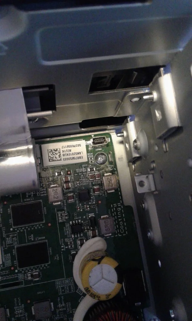

Ahh questa e la procedura per il nav della sportage . Ieri ho smontato il mio e non ho visto prese mini usb ma uno slot dove va inserito un cavo tipo sata o qualcosa del genere. Appena mi arrivano degli accessori che devo installare smonto il navi e fotografo tutto . Non sono riuscito nemmeno a trovare un pdf in inglese anzi uno mi chiede 20€ ma non so se fidarmi

Ora appena mi rifornisco di questi materiali non resta che fare un backup del hdd e piantare uno con sw moddato e vedere che succede .
Ragazzi sono molto triste .. oggi ho aperto il navi e trovato l ingresso usb .
Collegato il pc e non succede niente ho visto che l unita usb b prende un nome change id vendor e cercando un po su google ho scoperto che e protetto da firmware .. speriamo che qualcuno di esperto sa come cambiare l id per accedere

L'hanno bloccato per evitare che la gente facesse partire altri programmi...
Una viaa di mezzo... penso che per fare un backup dell hdd si deve entrare in wince ed attivare la condivisione remota guarda sto video
