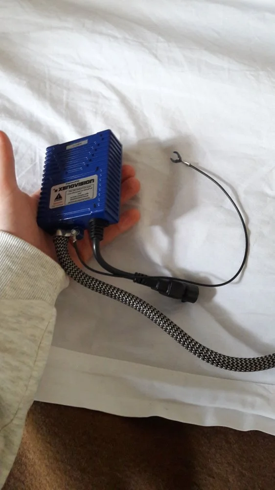

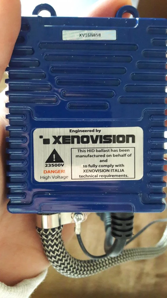

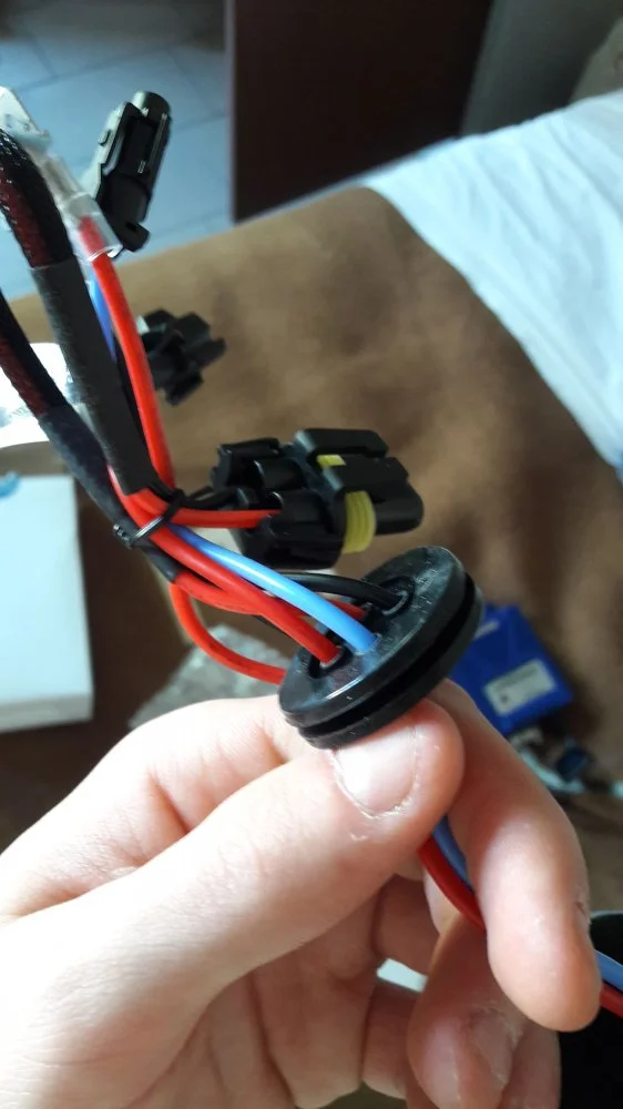

Kit Xenon di xenovision arrivato, provato le lampade all' esterno e fanno una luce da paura!!

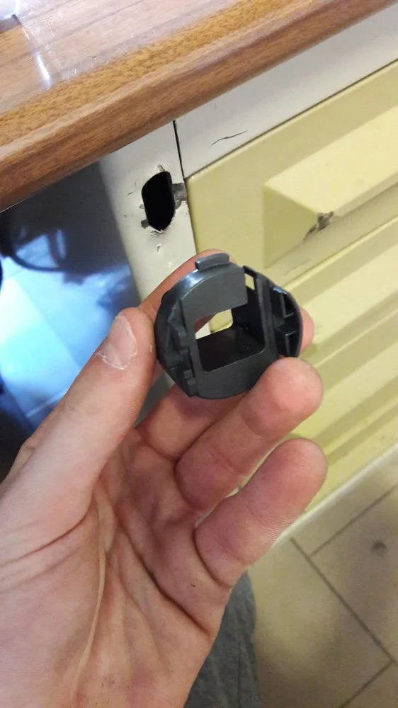

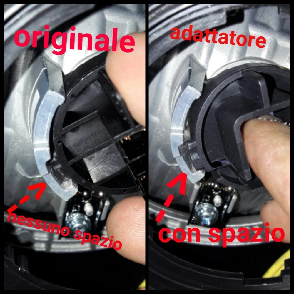

Smontato i fari e ho provato gli adattatori.. e qui l unico problema!! Non si incastrano, risultano un pelino più piccoli e quindi giocano un po' nella sede. Ovviamente ho contattato xenovision che prontamente mi ha risposto e ora attendo info da loro, a primo avviso possono essere due adattatori costruiti male però non so perché a quanto pare e detto da loro sono il primo ad aver avuto questo problema.
Vi allego le foto così vedete il kit (ho fstto pochissime foto solo alle centraline se non erro) e il problema con una foto fatta da me Vedi l'allegato 5995 Vedi l'allegato 5996 Vedi l'allegato 5998 Vedi l'allegato 5999 Vedi l'allegato 6000
Pure io ho avuto lo stesso problema,ne ho comprati altri due sulla baia che a loro volta non fanno lo scattino ma che comunque non mi stanno dando problemi.

Ed eccomi, ieri ho montato e provato le lampade allo Xenon di xenovision. Farò una guida se volete ma parto con dire che non è un lavoro per chi non ha pazienza e non vuole rischiare dico questo perché ho avuto difficoltà nel mettere l adattatore originale nel faro e ho spezzato una aletta dove poggia la lampada.. ero parecchio spazientito. Un po' di colla per plastica e via ma comunque se non avete pazienza evitate. Inoltre dico che gli adattatori di xenonpertutti sono migliori e già di loro si agganciano un po', con una cortezza agganciano bene, la cortezza è di fare spessore tra la lampada e l adattatore roba di 1mm comunque vi posto le foto. Ah NON ho ancora fatto regolare i fari e con gli xenon sono più bassi. Le foto sono tagliate per motivi che non starò a spiegare..
