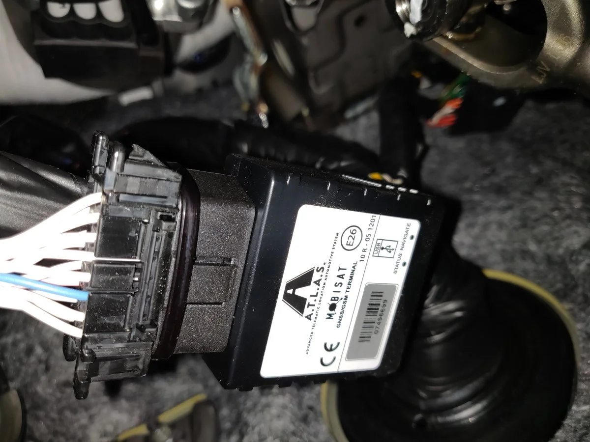

La tua ha il reset della batteria con il tasto sul cruscotto quindi elimina i servizi non necessari se ha l'interruttore nello sportellino dove si attacca l'obd mettendolo in posizione off. Credo comunque che il mio problema sia dovuto al remote assistant.
Se non sbaglio il remote assistant dopo un po che è spenta l'auto va in standby con un consumo irrisorio di corrente
Ma quando i primi niromani avevano montato il remote dopo 2/3 gg si trovavano la niro con la batteria scarica , adesso verifichero' la cosa ,sabato comunque ho posizionato l'interruttore in off e domani vediamo se ha difficolta' a partire e' pur vero che la mia niro ha solo 21000km e viene usata pochissimo.
Quando lo avevo collegato non mi è mai successo anche dopo una settimana lasciata in box.
Ora ormai lo scollegato visto che l'abbonamento mi era scaduto.
Cmq all'interno è presente una batteria quindi anche se va in stanby un minimo di consumo per ricaricaricarla ci sarà sempre.
Ciao scusa visto chel'abbonamento ormai è scaduto anche a me, cosa è che hai staccato di preciso?

Stamattina di nuovo morta nuovo avviamento con i cavi direzione officina kia controllo della batteria che ha dato esito positivo nel senso che bisogna che usi la niro.Il capofficina mi ha detto che non c'e bisogno di cambiarla anche se volevo a mie spese la sostituzione.Mi ha detto che da quando le niro sono in vendita ne ha cambiata una sola , praticamente la poca strada che faccio non consente la ricarica piena,parlo della batteria ausiliaria che la mia niro essendo una prima serie ha nel vano posteriore a destra.Gli ho domandato ma quelle che hanno il pulsante di reset risolvono spingendo il tastino, si se la batteria e carica al contrario bisogna farla partire con i cavi. Per farla ricaricare dato che non mi andava di andare in giro per Roma ho preso l'autostrada Roma L'Aquila e poi sono tornato indietro,che dite sono matto,mi sa di si.:D:D
