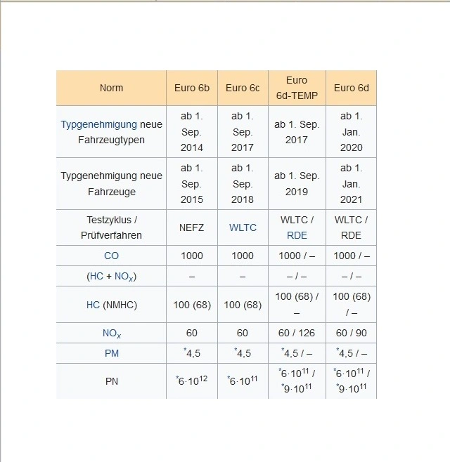

Troppe parole che non conosco su quella tabella.Se non sbaglio, da 6b a 6d-TEMP cambia solo che c'è da rispettare la quantità ammessa per le emissioni di NOx e PN nel test RDE.
Quindi fermo restando che la Niro 6b andrebbe già bene per le altre emissioni e per il test WLTC, forse basterebbe davvero poco per superare il test RDE. Forse anche solo una accurata mappatura del motore ed una gestione più precisa del sistema ibrido.
Oppure una batteria appena un po' più grande?
Per la Plug-in ci sono notizie in merito all'omologazione 6d-TEMP? Mi aspetto che sia solo una formalità, visto le basse emissioni di quella attualmente in circolazione.
Vedi l'allegato 14157
