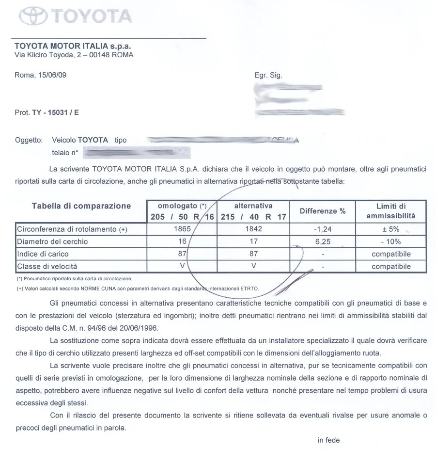

Dubito che Kia rilascerebbe gratuitamente il nullaosta, non ha interesse a farlo, lo chiederebbero in tanti... Se una volta venivano riportate più misure a libretto, a giorno d'oggi molte case riportano solo la misura o le misure disponibili con l'allestimento scelto.
Come ho già scritto prima, in passato ho omologato due misure sulla toyota e il nullaosta che ho ricevuto riportava il codice telaio della mia auto. Non saprei come si presenta il nullaosta Kia, ma dovrebbe essere simile. Allego il mio
    92,9 KB · Visite: 348
Basta risalire a chi l'ha richiesto e domandare se e' nominativo o meno.

vedroauguri di buone feste a Fausto Felix e a tutti i niromani , che purtroppo sono costretto a deludere il nullaosta è nominativo anzi è numerativo
infatti riporta il numero di targa poi rispondendo a radu il nullaosta è gratuito (non mi risulta che a me l'abbiano regalato) salvo la scarsa professionalità di qualche concessionaria infatti sono loro che devono sbattersi con kia italia per ottenerlo e quindi vogliono farsi pagare d'altra parte siamo italiani l'onestà non è il nostro forte

io mi ricordo fosse legato al n° di telaio
