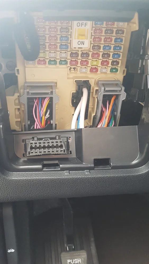

Chiedo info , chi mi sa dire qual'è lo spinotto del remote?
    62,6 KB · Visite: 372
L'unico che c'è, li altri son fusibili. ;) Battute a parte, in basso a sx, è la presa ODB.
Se ti e partita la brocca :D e lo vuoi smontare devi infilarti sotto dopo aver staccato la presa obd e seguendo il collegamento troverai un accoppiamento maschio femmina lo scolleghi e la femmina la metti al posto dell'obd che hai tolto.

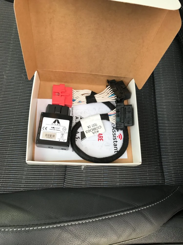

Questo e' il dispositivo che dovresti avere tu adesso cerco la foto di quello che hanno montato a me che e ' diverso
Silvano dato che in concessionaria non ci possono fare niente ( loro risposta) volevo provare io a staccarlo e riattaccarlo.. magari si resetta e fa il suo lavoro..

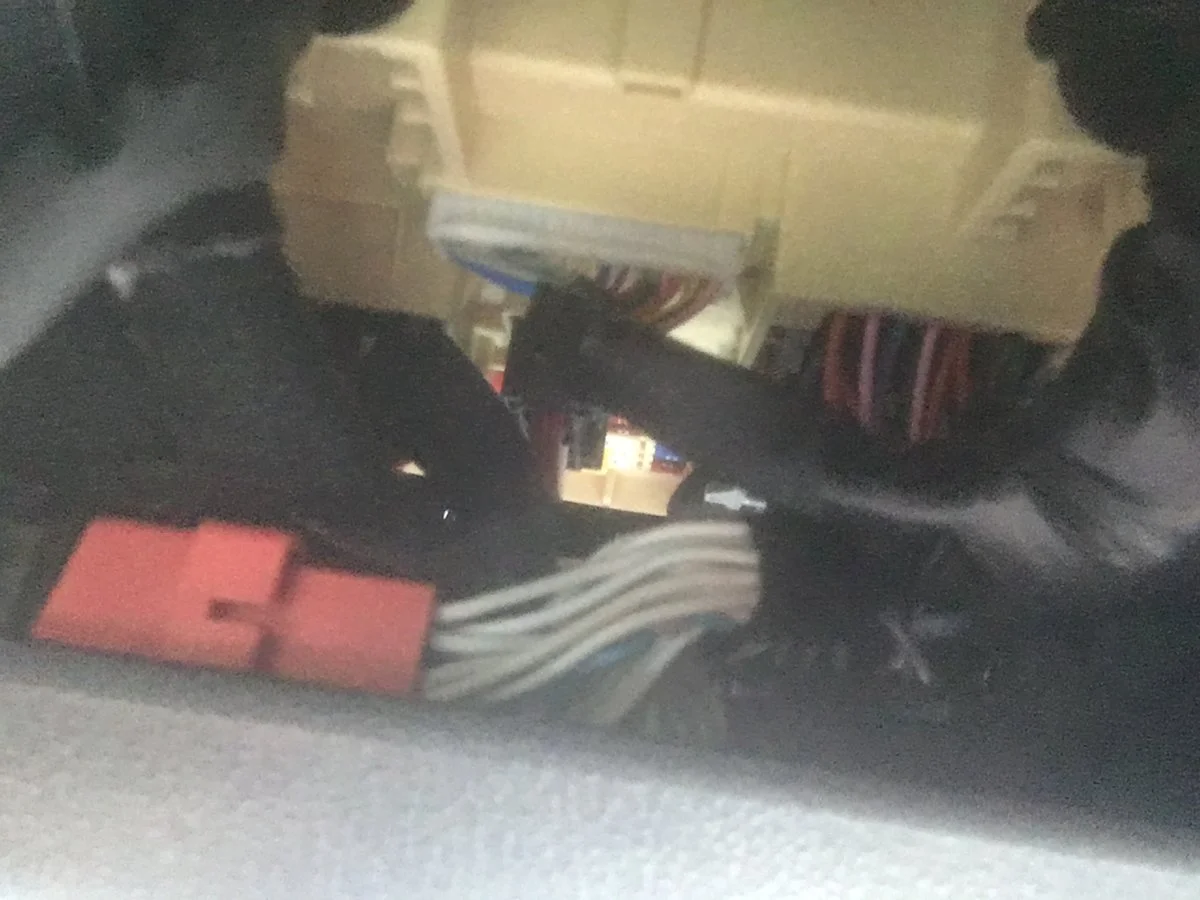

Vedi la seconda foto i due connettori rossi maschio e femmina sono quelli che devi staccare altrimenti se hai montato quello della prima foto devi staccare quello che va sullo scatolino.
