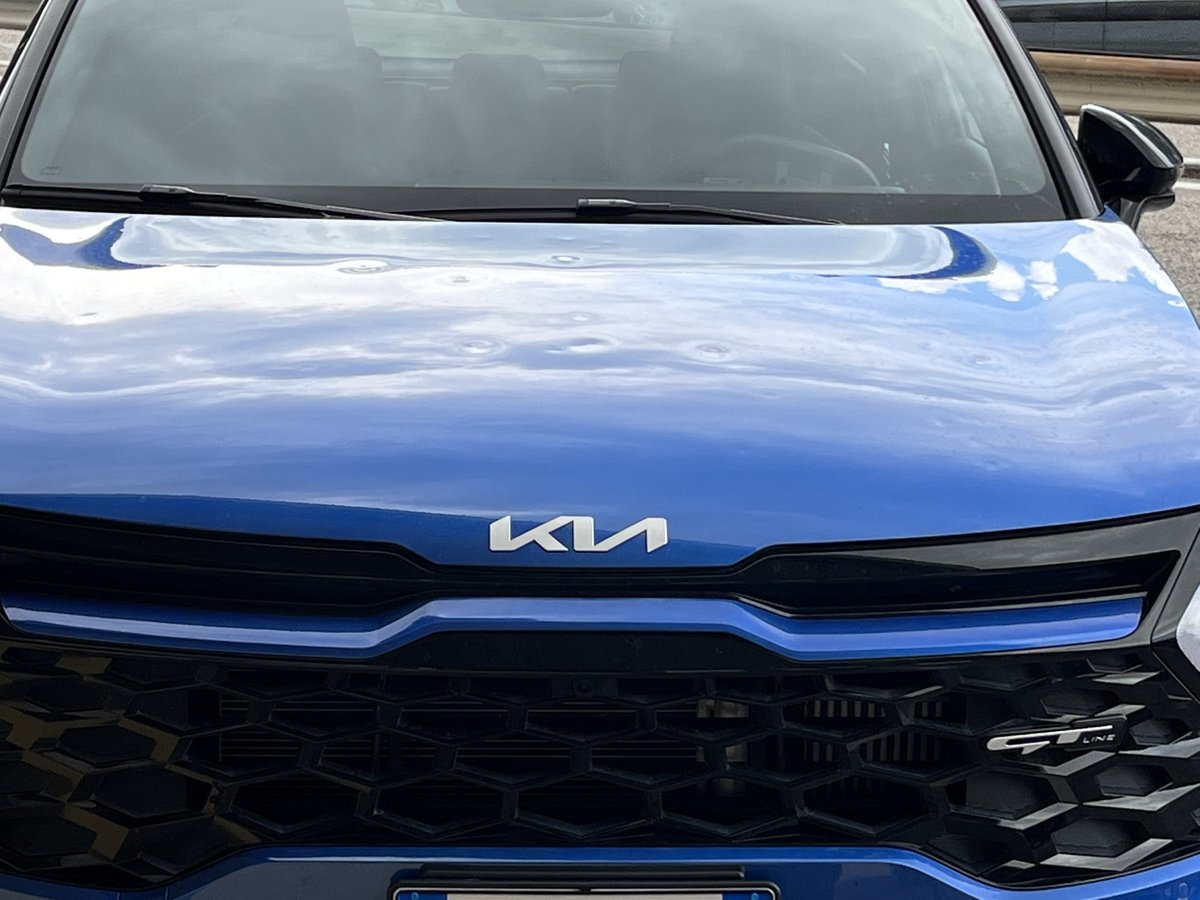

Beh purtroppo all'acquisto non lo dicono che con i cerchi da 19 ha questo difetto altrimenti ci avrei riflettuto:D. Comunque si, a quanto pare solo con i 19 si innesca questa risonanza. Questo inverno faccio omologare dalla concessionaria cerchi e gomme da 17 che avevo sull'altra Sportage per l'inverno, almeno il problema ce l'avrò solo 6 mesi all' anno sperando che poi sta cosa venga presa in carico da Kia. Ma non c'è un portavoce su questo forum che abbia dei contatti un po' "ai piani alti?" . E così tanto per dire anche se fuori topic, il problema oggi è passato in secondo piano dopo che la grandinata di sta notte a Riccione me l'ha devastata insieme alla Picanto della mia compagna :rage:
Mi spiace, sono anch'io a riccione (zona terme) e fortunatamente mi ha schivato. Ma recandomi questa mattina al mercato ho visto in zona stazione diverse auto rovinate....
Per fortuna mi hanno appioppato in assicurazione per il primo anno durante la vendita, ma non sulla Picanto che sembra un arancia grigia adesso…
