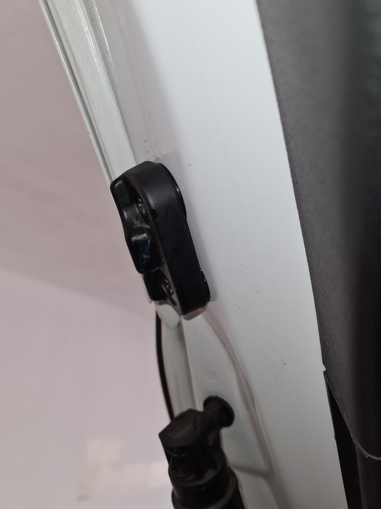

Vedi l'allegato 26116
Allora ragazzi. Ho fatto questa modifica. Ho inserito 2 rondelle di 1mm e larghe 2cm.
Per ora sembra risolto. Farò delle prove con auto fredda. Stanotte la lascio fuori parcheggiata e vi dirò nel pomeriggio.

Ho messo 1 rondella per ogni vite che fissa il battente che è posto sulla parte mobile del baule, appena sotto al fulcro del pistone di apertura e chiusura, stessa cosa ripetuta nell’altro battente , dopo faccio fotoMi daresti indicazione per la soluzione rondellegrazie
