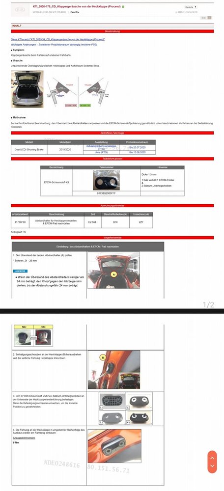

dalla pagina fb tedesca.... dovrebbe essere la modifica per il portellone

Ottimo! Chissà se sarà disponibile in Italia e se si quando....
Comunque avevo trovato una soluzione simile su un forum americano per la stinger
@fabio89 l'europa è europa ...oppure vale solo quando c'è da pagare??!!
