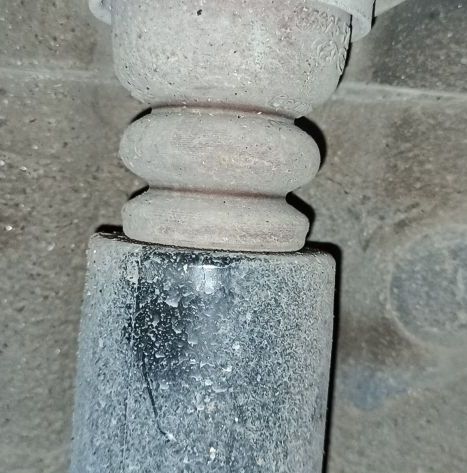

@lucac87 pure a me si muove molto quel pezzo.
@Pisia52 quindi confermi che non sia un comportamento normale?

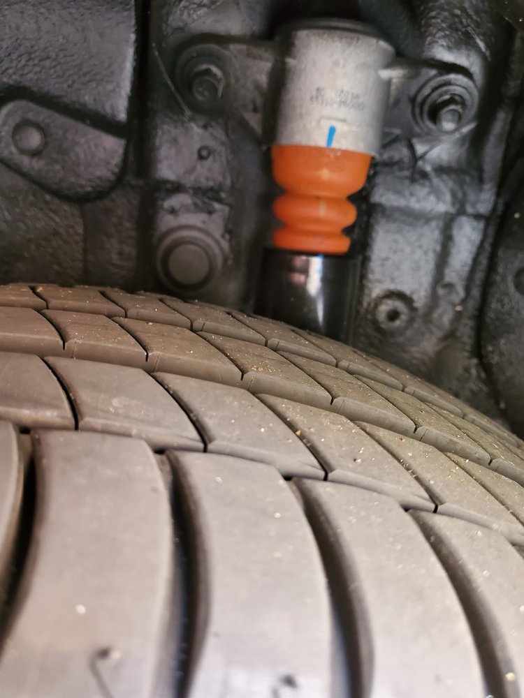

@Fabio Kia non e un comportamento normale infatti ti ho fatto la foto del mio posteriore che e diverso dai vecchi.
Caspita Pisia e immacolata anche sotto ruota !
Pio non ha mai visto la pioggia da agosto l'ho lavata 3 volte e sempre chiusa nel box la uso quando serve altrimenti col traffico di Roma si rischia alla grande.

Ho provato oggi pomeriggio sulla mia, quel pezzo non si muove
Mi aggiungo alla discussione. Ho la niro style da maggio 2018. Dopo alcuni mesi ho iniziato a notare un rumore saltuario dal retro quando a bassa velocità (non più di 20km/h) la strada ha leggeri avvallamenti/sconnessioni. E' quasi un toc leggero. Attualmente ho 35000kme e già lo feci notare al primo tagliando annuale, così come al secondo, ma non hanno fatto o individuato nulla. A velocità normale il rumore viene coperto della vettura in marcia. Comunque a bassa velocità quando la vettura si muove normalmente in elettrico sinceramente mi dà molto fastidio. Seguendo i suggerimenti delle foto, ho provato i miei due ammortizzatori posteriori e entrambi si muovono e fanno il rumore che assomiglia molto a quello che sento dall'interno della vettura. Qualcuno conosce il motivo del perchè quello che sembra la copertura dell'ammortizzatore si muove?

La lista si allunga...? se riesco tra una/due settimane la porto a far vedere.
Non ho idea del perché si muovano. Anche la mia acquistata in quel periodo...appena presa quel toc non lo sentivo.
