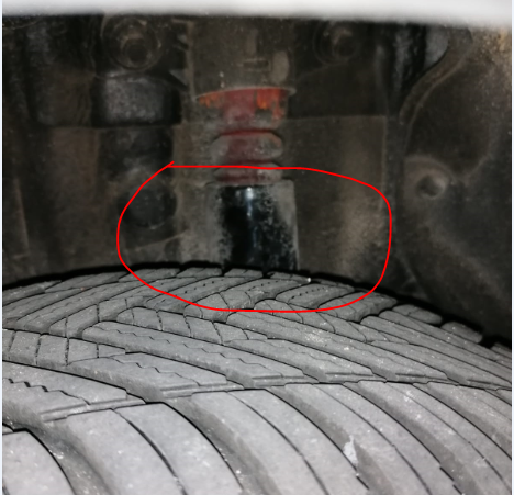

Vedi l'allegato 25878

Il rumore era questo:
Quello che vedo color arancione e ruggine se si compra uno spray lubrificante WD - 40ptfe e spruzzalo sul gambo
ok, stasera lo compro. E' normale tutta quella ruggine dopo 6 mesi di vita?

No non e' una cosa normale ma vedo che vivi a Jesi e ti sara capitato di passare in strade vicine al mare ed ecco spiegata la ruggine verifica se anche l'altro e' nella stessa condizione.
Si al mare d'estate ci capito, tra l'altro con l'ibrido a Senigallia si può parcheggiare gratis lungo mare su strisce blu, però diciamo una 10ina di volte l'anno non ci passo con grossa frequenza.
Anche l'altro è cosi.
