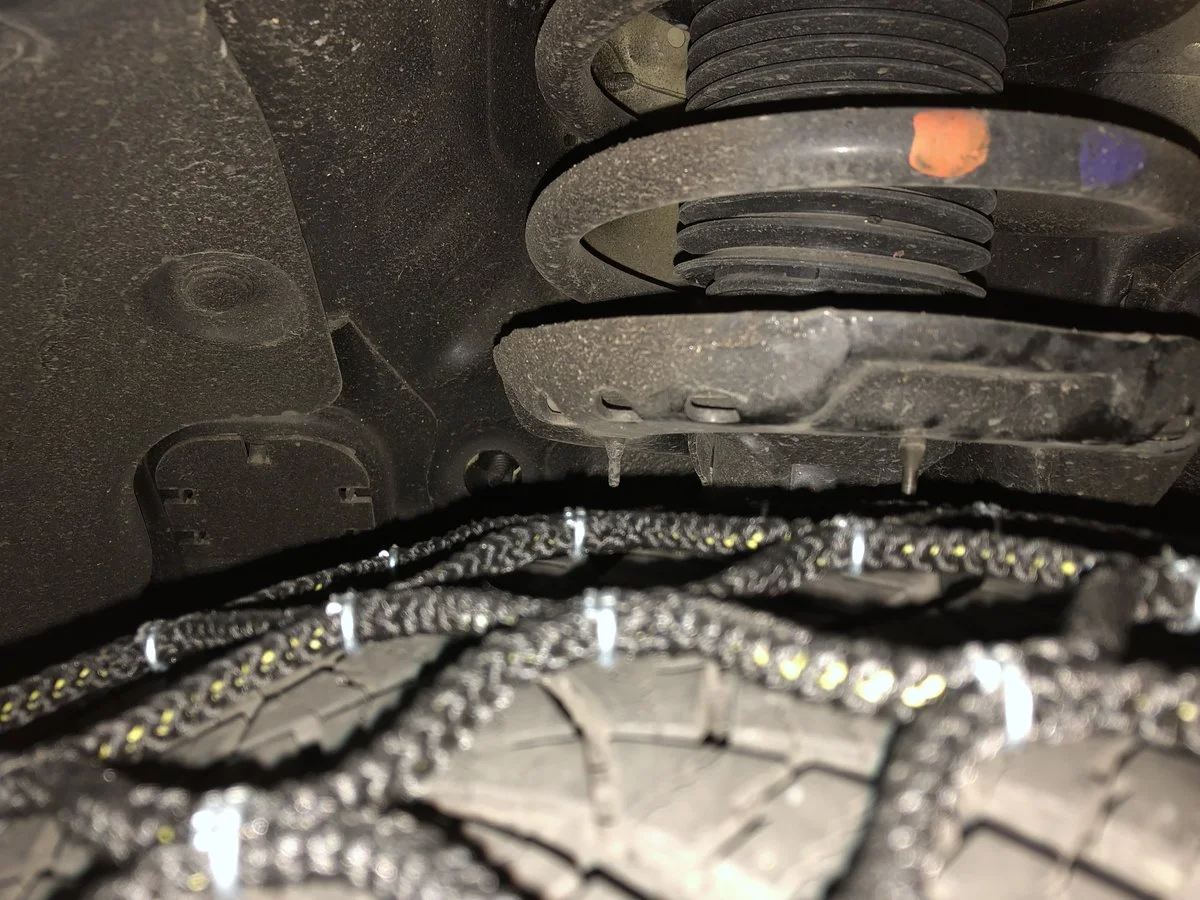

Io ho comprato le Michelin easy grip per 105 euro. Dopo averle montate tuttavia mi chiedo se possano causare problemi. Non toccano gli organi dell’ammortizzatore (ci saranno 2/3 cm) ma sfiorano uno di quei “chiodini” in gomma che non so come definire. Qualcuno sa darmi qualche delucidazione?
Foto in allegato con le Michelin easy grip montate .

Se non vedo male non hai problemi.
Quei “chiodini” mi sembrano appunto dei chiodini ammortizzatori. Il pirulino che sporge non serve a nulla. Un po’ come una fascetta da elettricista. Una volta montata la parte che sporge si può tagliare. Ecco uguale. La parte sporgente di quei chiodini serve solo per installarli.
In teoria li puoi tagliare.
Ma non ti preoccupare delle catene. Al massimo li consumano da soli.
Anche io ho notato che sono molto vicini all'ammortizzatore, però il gioco della molla è sopra e quella distanza che si vede nella foto rimarrà sempre così e i gommini come detto prima sono solo tappa buchi
