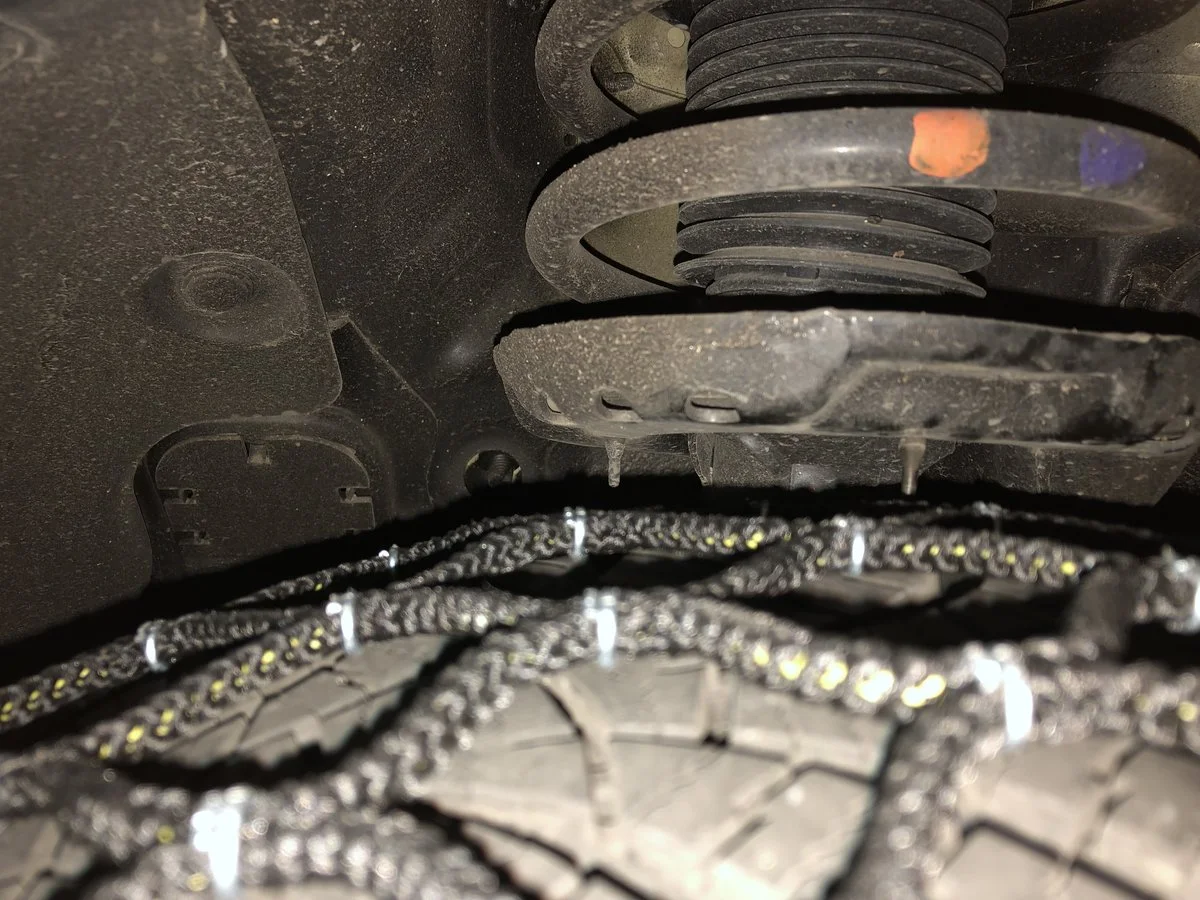

Premettendo che Niro con i cerchi da 18 non è catenabile (da libretto), queste ultime le dovresti usare proprio in caso di bisogno per toglierti di impaccio. Ci si mette 5 minuti a ruota a montare le Michelin. Ci vuole un po’ di forza dato che i cerchi sono “grossi” e aderisce perfettamente e lo spazio per infilare la mano è risicato.
Credo ci sia abbastanza spazio per le catene da 7mm anche ( da 9 si rischia).
Guarda la foto per capire l’ingombro interno delle Michelin. Mi sono sembrate solide, appena avrò occasione di metterle su neve vi dirò...

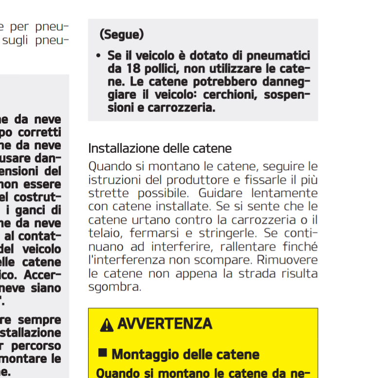

Il venditore mi ha riferito che sul libretto non c'è scritto che i 18" non sono catenabili.
Tra i 2 credo di più a te, visto che non devi vendermi nulla.
Quindi se acquisto le catene sono passibile di multa? O sono in regola lo stesso?
Un discorso è il libretto d’uso e manutenzione un altro la carta di circolazione.
Sul primo c’è espressamente scritto che i 18 non sono catenabili. Mentre sul libretto di circolazione ovviamente non c’è scritto nulla.
Poi ovviamente un altro discorso sono le catene da 7/8 mm. Che secondo me si possono montare senza fare danni.

Allora che non sono catenabili a me il venditore lo aveva detto e c’è scritto anche sul libretto di manutenzione che è disponibile online, quindi puoi leggerlo coi tuoi occhi purtroppo ahah. Che non sia catenabile la casa produttrice lo scrive per scaricare le responsabilità dato che per altezze risicate le catene potrebbero interferire con organi come le sospensioni. In realtà di spazio nel passaruota ce n è abbastanza per le Michelin e le catene da 7 mm. Per questo dicevo di usarle solo in caso di bisogno, se no ti prendi un bel set di invernali e stai tranquillo. Io ho preso delle all season e mi sono trovato comunque benissimo.
Per quanto riguarda se sei in regola: se hai le invernali ok, se no puoi tenere le catene a bordo. Da quanto ho capito anche grazie ad altri utenti, se hai le catene omologate (che vadano bene sulla vettura ovviamente) sei in regola. Che sia catenabile o meno è un problema del possessore che si assume il rischio di montarle.

Cosa che però non capita sulla niro, soprattutto con catene a ragno. Ci ho messo le mani e lo spazio c’è, anche dalla foto che ho postato precedentemente. Per fare lunghe tratte lascerei stare, ma per levarsi da in mezzo alla strada se si rimane bloccati ben vengano.
Inoltre le Michelin sono in fibra di non so che e anche al tatto risultano molto più morbide dell’acciaio. Quindi nel peggiore dei casi (es rottura della catena) non rischi di sfregiare la macchina. Queste sono le mie impressioni, poi ovviamente per 110 euro avrei potuto prendere due set di catene classiche...
