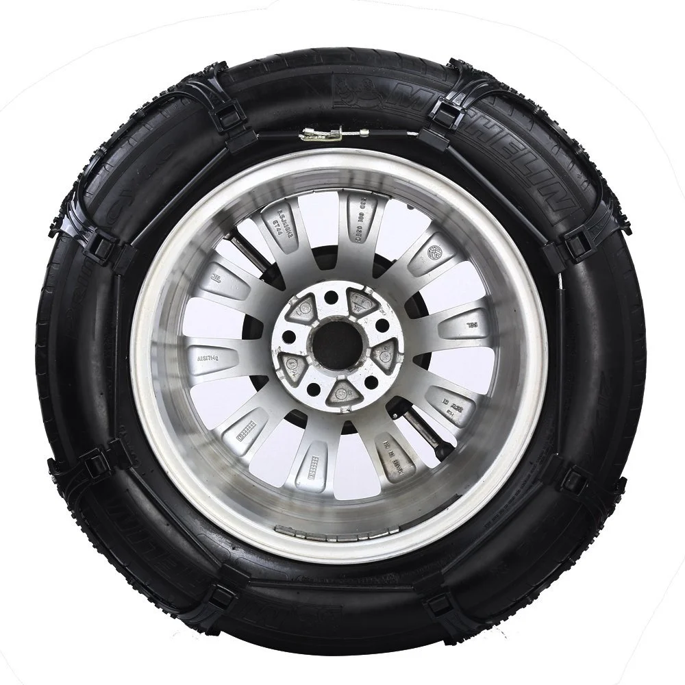

Il problema di queste catene e' che vanno nella parte interna della ruota con il rischio di toccare il gambo ammortizzatore dove c'e il piatto del mollone.Ho trovato anche queste, sembrano anche più facili da montare (ovviamente solo per levarsi dagli impicci, per i 18"):
https://www.amazon.it/dp/B07764QRKB/_encoding=UTF8?coliid=I10351A95I1U1Y&colid=235D27H0QRDNT&psc=1
