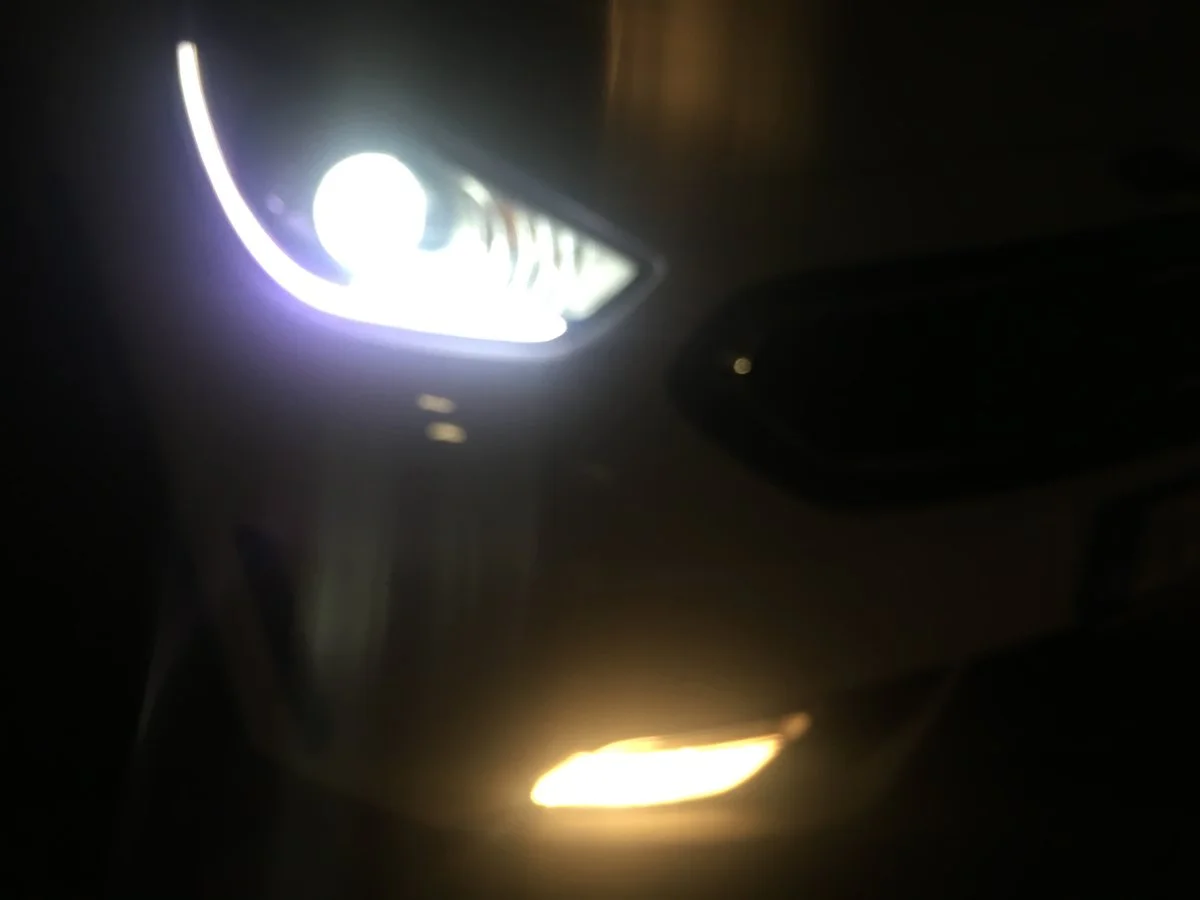

C57ECD92-3CA6-4058-B492-D34A42BBE3B2.webp 96CCA88B-BC8D-46A9-91C4-CBB97A611F06.webp 2BE00A57-0A6F-4A52-BCC6-646FE9F4D371.webp finalmente anche la mia bambina ha gli occhi di ghiaccio!
Il montaggio è stato abbastanza semplice anche se la prima l’avevo montata male e quindi sulla strada mi faceva un fascio diagonale più luminoso!
Ho solo paura che dentro il fare tutta quella roba balli troppo.. bho.. speriamo bene!
Il prossimo passo appena arrivano sono le luci interne e la luca della targa!
e poi vanno assolutamente sostituiti i fendinebbia ma qui ho bisogno di @Pisia52!!!

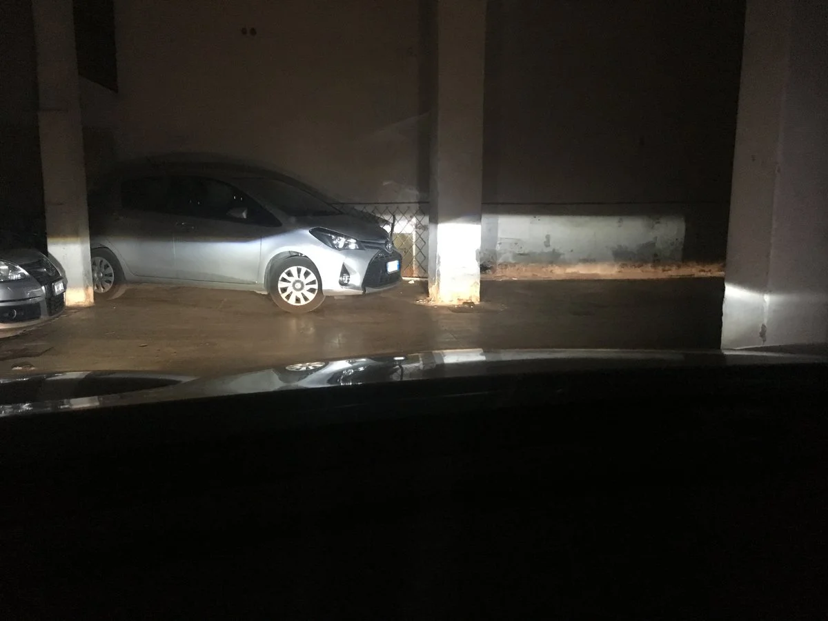

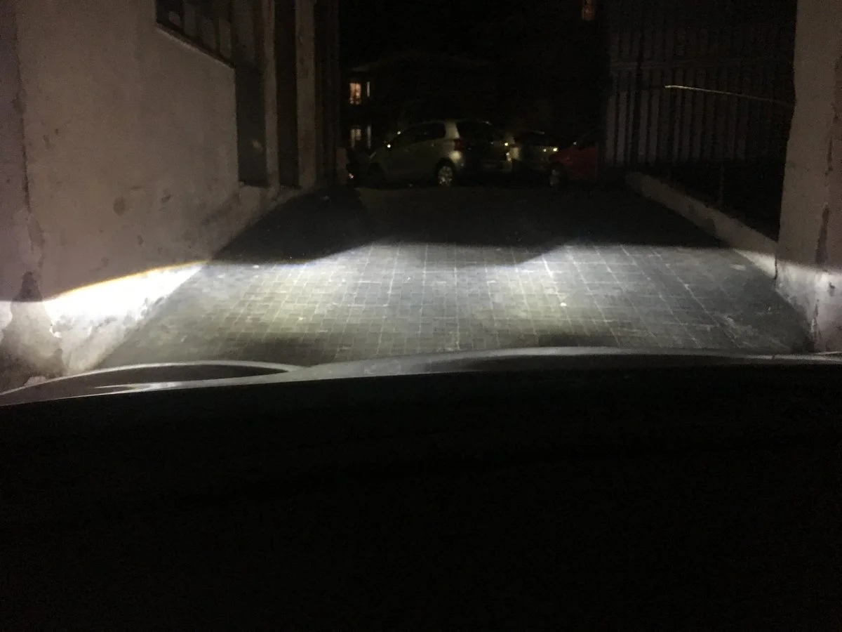

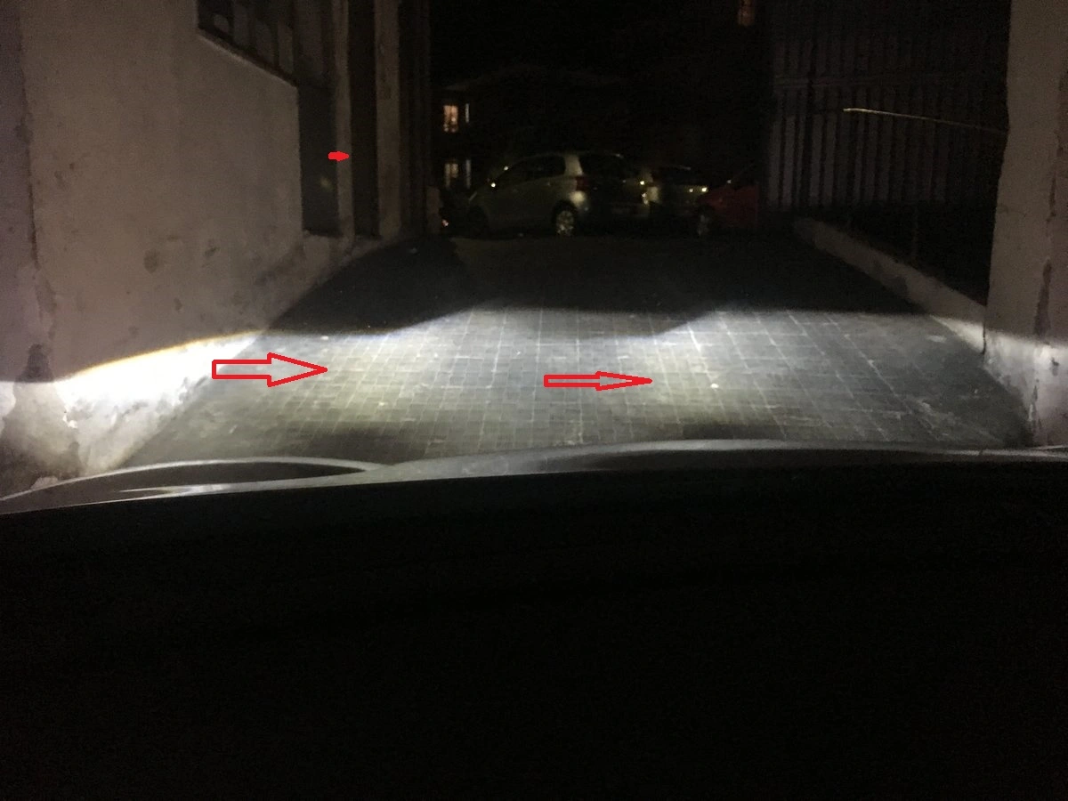

anche io ho montato luci del sulla mia sportage .mi domando come mai si vede come nella foto di luca020576 una macchia gialla sull'asfalto ?
    126,6 KB · Visite: 327
post 541 stesse lampade non si vede il giallo.
E da cosa dipende?
purtroppo non faccio l'indovino bisognerebbe mettere le auto nella stessa situazione e vedere la luce,verificare se entrambi i kit sono uguali stessa potenza stessa gradazione kelvin.Guarda il post 485 ci sono le foto della mia e li non c'e il giallo ma e un altro kit.
Potrebbe dipendere dal fatto che il fascio di luce punta la rampa del box??
Se ci fate caso anche nella prima foto sulla colonna si vede una puntatina di giallo ma bisogna vedere il fascio dal vivo le foto tante volte ingannano.
forse sono i fendinebbia? i miei erano accesi
