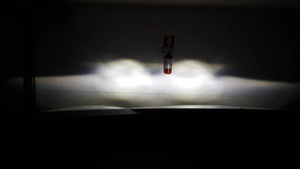

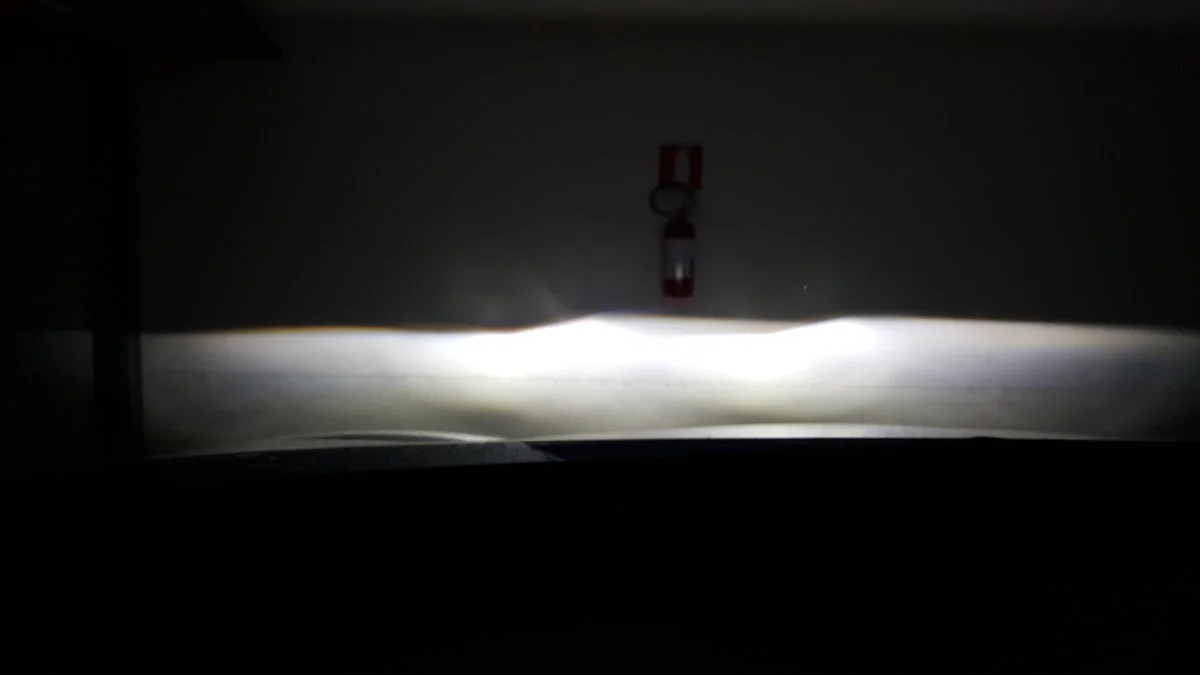

Ho visto il.filmato: effettivamente la luce abbagliante illumina molto anche di lato. Sono contento della luce ma sono un po perplesso. La cosa strana è che abbaglia poco perché sono poche le auto che incrocio che mi lampeggiano (avendo io gli abbaglianti accesi). Posto le foto della luce proiettata sul.muro. Abbaglianti e anabbaglianti. Anche a voi la luce è così? Grazie.
Vedi l'allegato 10068 Vedi l'allegato 10069
Si Umberto anche la mia anche se monto un kit diverso.

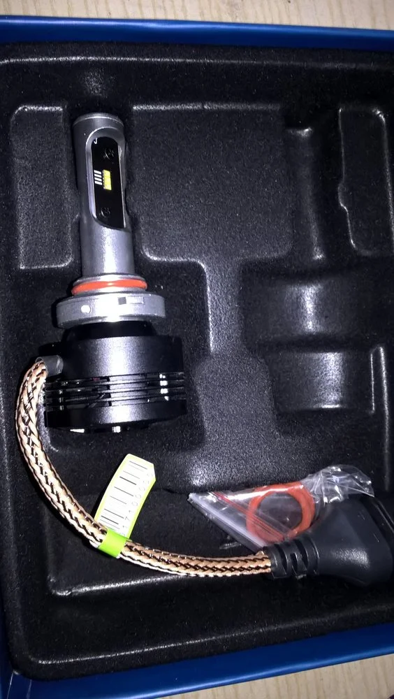

ciao a tutti, ieri sono stato dal mio elettrauto per chiedergli un consiglio sui fari a led da montare e lui senza nemmeno pensarci mi ha proposto dei fari a led della phonocar, azienda italianissima che credo tutti conosciamo,almeno per chi a 30 anni e più,come me.mi ha fatto vedere un paio di luci che aveva in officina e mi ha prospettato il taglio della calotta di protezione dei fari perché c'era montare la centralina.prezzo 120€. ho accettato solo perchè mi aveva garantito un lavoro perfetto e quindi li ha ordinati.stamattina con mio e suo grande stupore la phonocar ha modificato i fari eliminando la centralina e quindi montare i fari è stato un gioco da ragazzi e per di più ho risparmiato 10€ pagando il tutto 110€.
appena potrò vi farò sapere come vanno,intanto carico le foto dei fari,più informazioni le potete reperire sul sito della phonocar. spero di essere stato utile per chi è ancora indeciso.

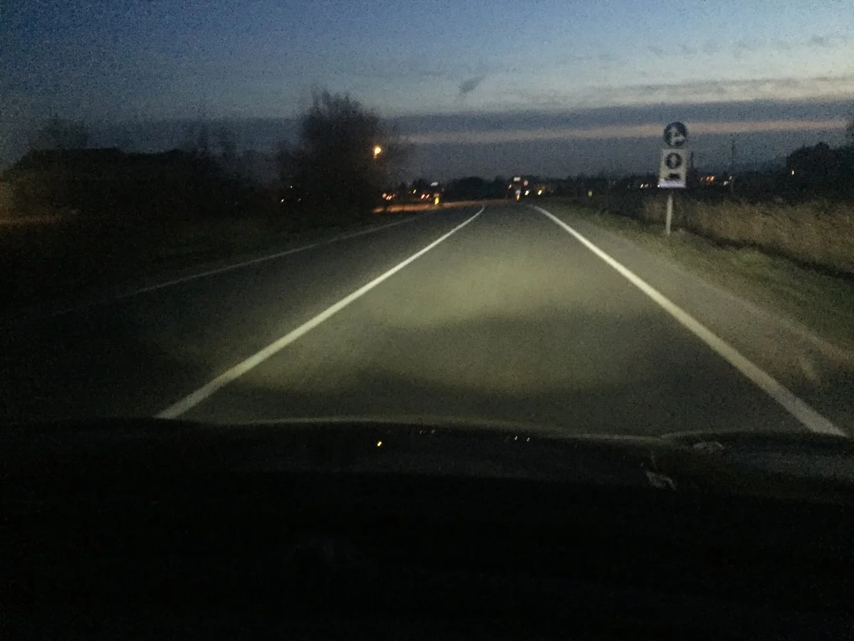

Arrivate anche a me ieri le Safego e montate oggi, ho notato che il tappo di chiusura del farò lato destro (quello della vaschetta tergicristalli) si avvita ma bisogna fare forza perché tocca sul dissipatore. Oggi pomeriggio le ho provate e sembra tutto ok ho notato una zona d’ombra appena sotto la macchina cosa che con quelle normali e le osram non avevo visto. Lo avete anche voi?
Il problema è il cavo che fa spessore tra il tappo e il dissipatore; bisognerebbe eliminare un'aletta del dissipatore e far passare il cavetto che collega la lampada alla centralina nello spazio che si crea.

Si ho controllato 4 volte sono montate correttamente. Con più calma nei prossimi giorni ricontrollo.Ma il cono d’ombra c’è l’hai anche tu?

Qualcuno ha provato a verificare il cono illuminato prima e dopo? Vengono rispettate le porzioni originali? Ho visto in alcune foto che vi sono delle ombre nella parte più vicina all'auto. E' un problema di questi kit o di montaggio?
