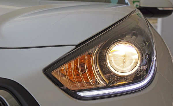

la luce è veramente bianca. Le foto purtroppo non rendono come dal vivo ma mi sembra abbiano una buona profondità anche se sembra ci sia qualche zona d'ombra. Comunque il fatto che dici di aver migliorato di molto è la migliore testimonianza. Ora attendiamo il resoconto con la pioggia che è la condizione peggiore dove le luci bianche di scarsa qualità si perdono. Grazie per la tua testimonianza e condivisione

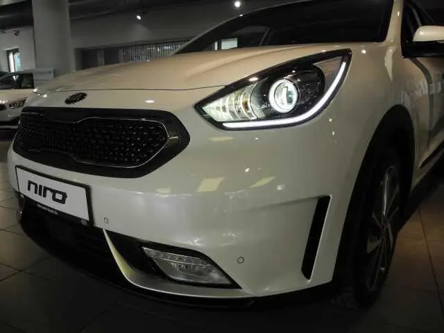

Gli abbaglianti li devi togliere tu a meno che non giri con il livellatore dei fari che hai posizionato sul 3 cosi facendo anche girando con gli abbaglianti accesi non dai fastidio nessuno.La lampada normale fa piangere con il faro a lente ho messo le foto di una niro con lampada normale e una con i bixenon
Vedi l'allegato 5290 Vedi l'allegato 5291

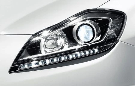

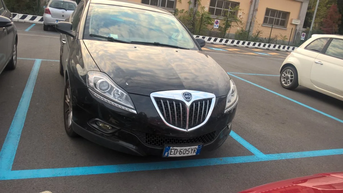

La mia delta ha questi fari così non sono allo xenon hanno una luce bianca però

Solo la versione energy ha i fari bixenon la versione style ha una normale lampada hb3 quindi ho monti una lampada tradizionale della osram o della philips che fanno una luce simil xenon oppure un kit xenon after market.

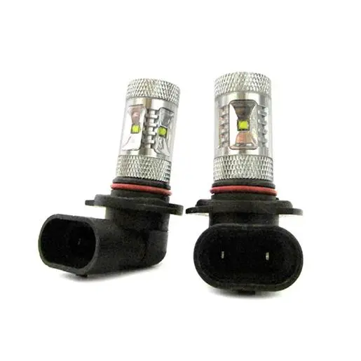

oppure questi:
FENDINEBBIA SUPER POTENTE E BIANCO XENON 6 SMD CREE DA 5W
- 4 Led da 5W Cree Laterali + 2 Led Cree da 5W Frontali -
- Luci per FENDINEBBIA -
-12V 30W-
- colorazione: Bianco Ghiaccio -
- Super Potente e Luminoso
