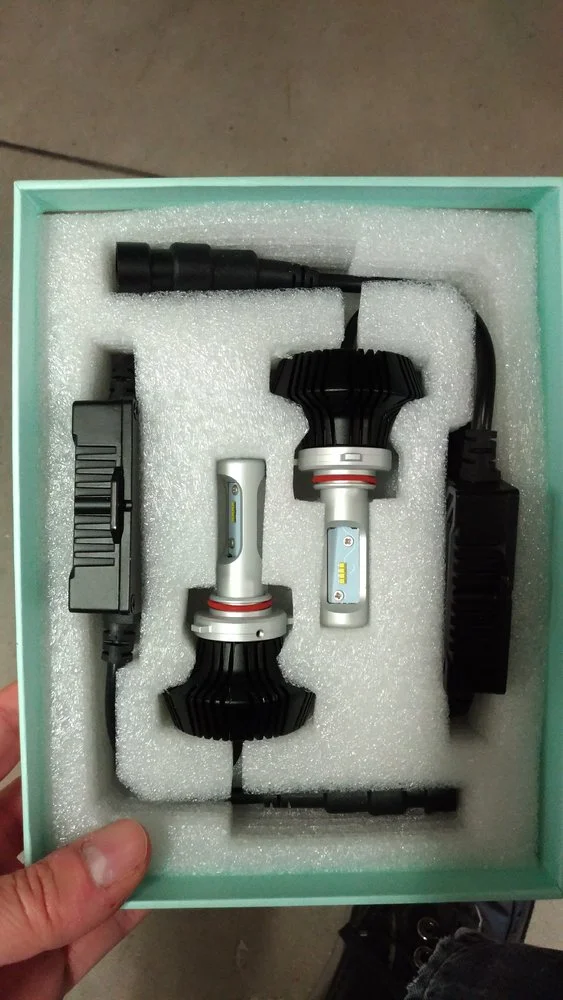

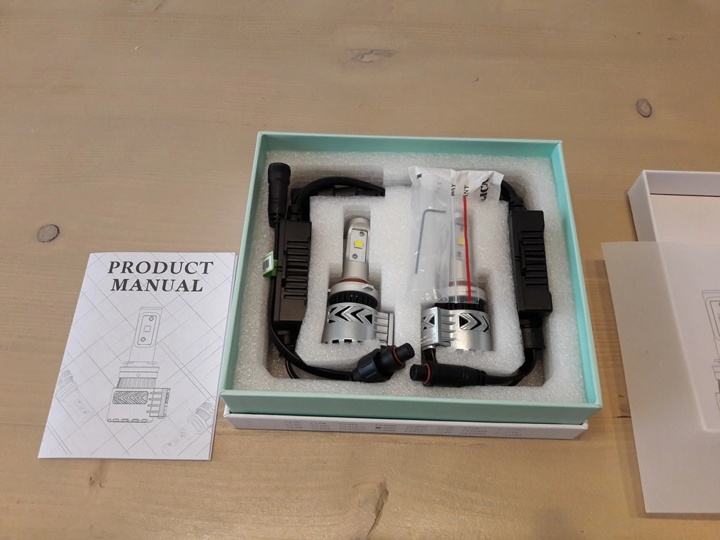

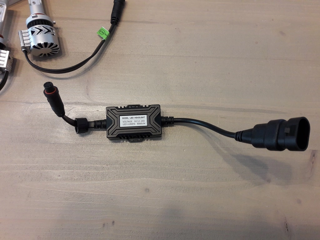

Buongiorno a tutti, dato che il topic l'ho aperto io, vi racconto la mia esperienza. Mi sono un po' documentato su quale luce fosse meglio utilizzare per sostituire l'alogena e che avesse un buon rapporto qualità prezzo. La scelta è ricaduta sui fari

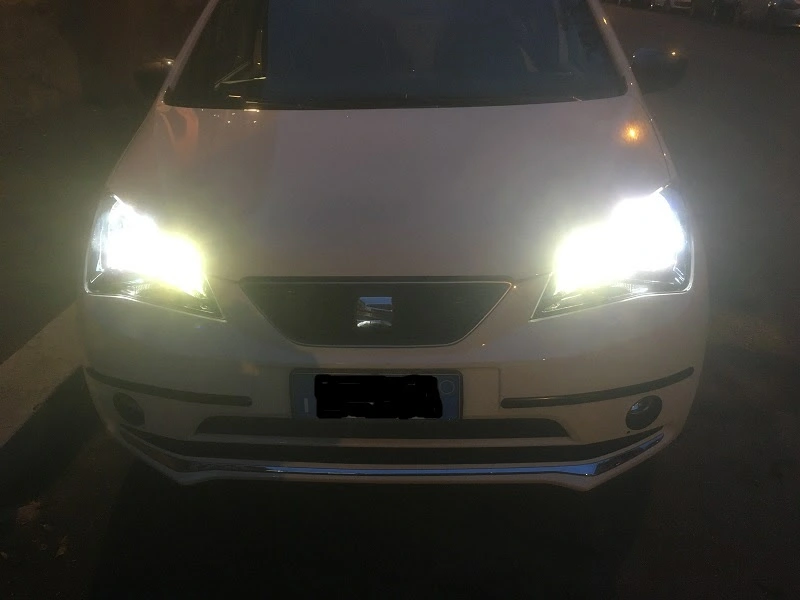

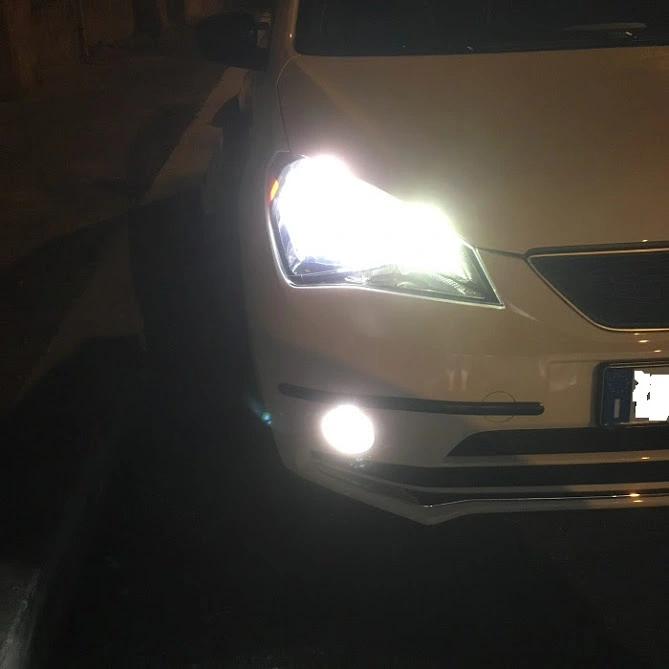

ATSHARK 2x 110W H4 4PCS LED Lampadina di Philips 10400LM LED. Lo spazio come già detto da alcuni non è sufficiente ma con qualche piccola modifica al tappo è venuto un lavoro magnifico e le luci sono fenomenali. Il pacchetto costa sulle 100 euro su amazon (scontato perché prima veniva 160) e acquistandolo sono sicuro che rimarrete soddisfatti come lo sono stato io.
Per quanto riguarda i tappi, ho praticato due buchi con diametro di circa 7-8 cm e ci ho applicato sopra una secondo tappo in plastica sigillato con il silicone. In questo modo ho aumentato la profondità del tappo così da non far riscaldare la ventola della luce e riuscire a chiudere il tutto senza problemi
