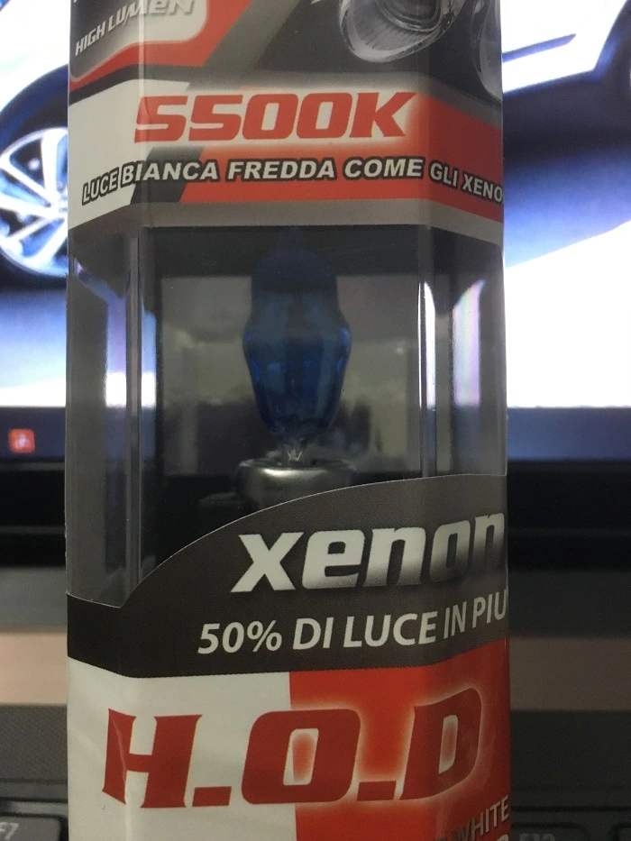

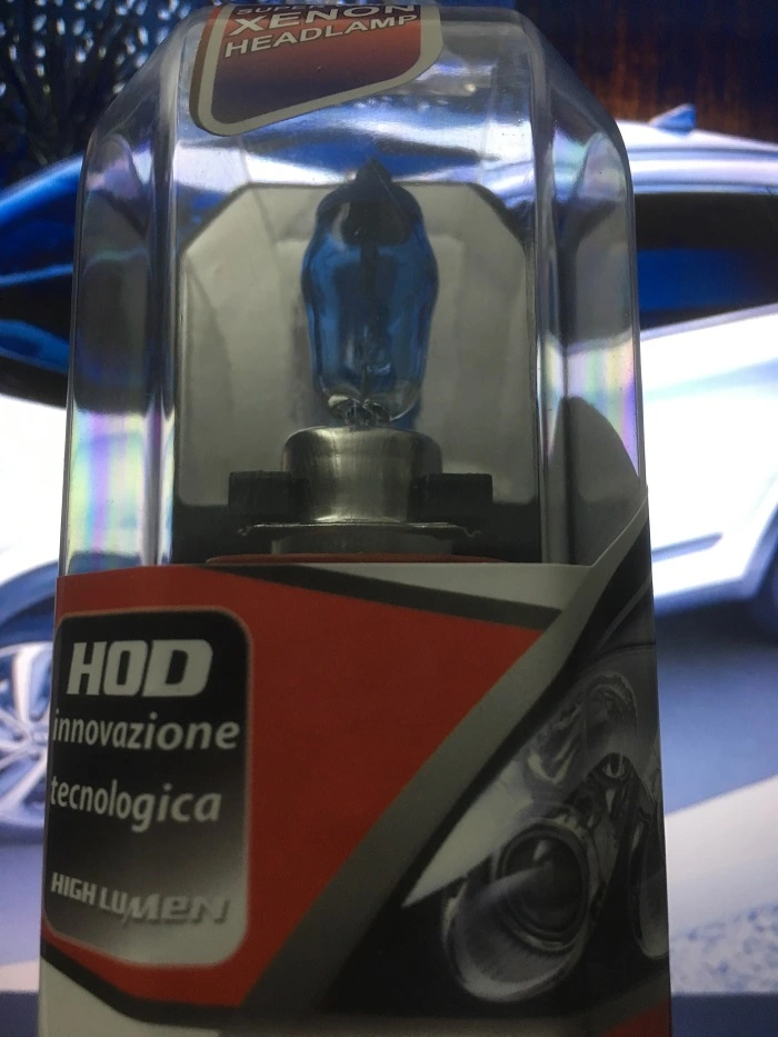

Mi sono arrivate le lampade hod per i fendinebbia
    94,2 KB · Visite: 689
    127,9 KB · Visite: 613
