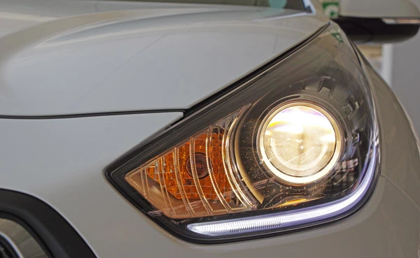

Intanto vi metto la foto di come il kit Led abbia migliorato l'effetto estetico
da così

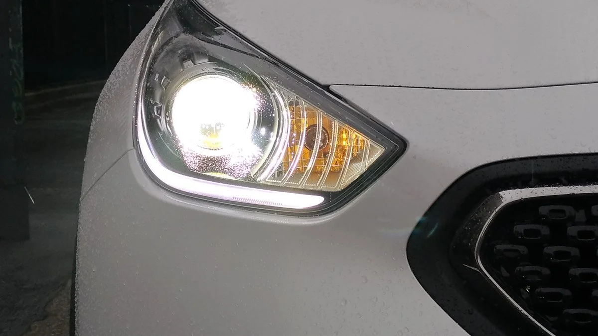

a così
stesso colore!
E tutta un altra cosa non avevo dubbi cambia anche le lampadine delle frecce metti le

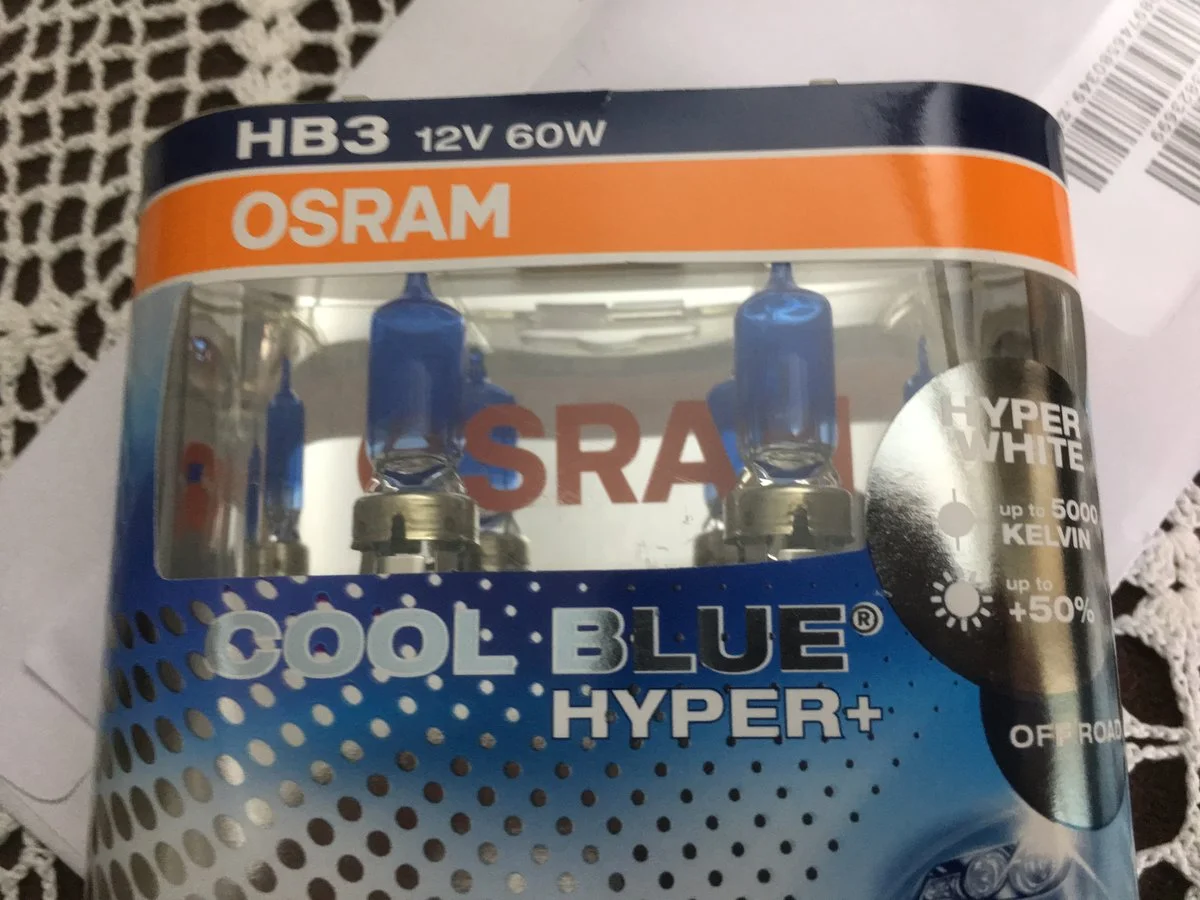

Oggi mi sono arrivate le hb3 osram hyperwhite 5000kAppena ho la niro le provo e vedo che luce fanno altrimenti compro il kit allo xenon.

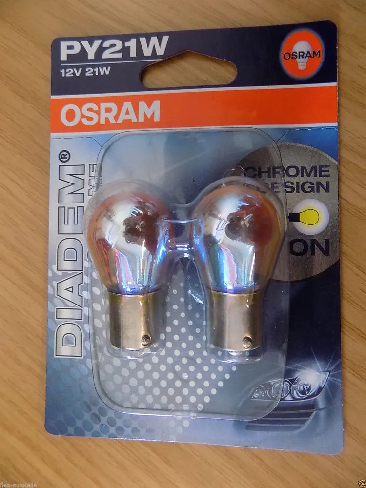

@Pisia52 per le frecce queste osram che vantaggio mi danno? Perché se non sbaglio sono comunque alogene e non led. Se fossero led mi toglierebbero l'effetto sfumatura di accensione/spegnimento... cosa consigli?
Greda piu che altro e un effetto estetico non mi e mai piaciuto il riverbero arancione all'interno del faro poi sara una mia fisima ma sembra facciano piu luce. Ho provato i led arancioni sulla seat ma mi provocava una anomalia nel lampeggio forse da attribuire alla pessima qualita costruttiva dei led.
